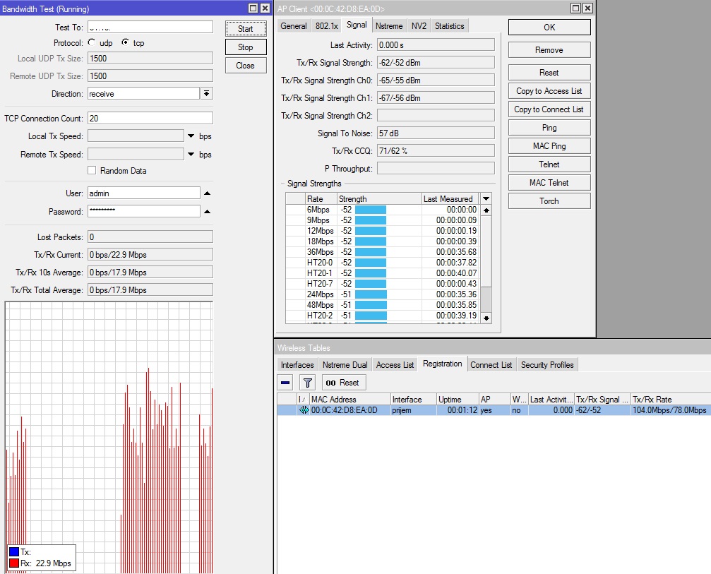

Když dám na test indoor kanál (5320) tak udělám 20Mbit download. Na outdorovém kanálu kolem 15mbit.
Je to fakt bída. Představoval bych si že by to mělo dát hodně přes 40Mbit. V indooru určitě. Jakou sektorku používáš ty?
- dual.jpg (213.54 KiB) Zobrazeno 2289 x
tam bude neco spatne - mas moznost trochu pridat vykonu na tom sektoru (Rx mas OK, ale Tx o 10dBi horsi).
Jinak CCQ neni spatne - melo by to jet aspon 1.5x tolik...

obecně sem si všimnul že když neni CCQ 95 a vejš tak je to pomalí. Signály samozřejmě museji bejt okolo -50dB aby se z toho vytahlo přes 50Mbit reálnýho toku. V zarušenym městě je to smolík a konečná.

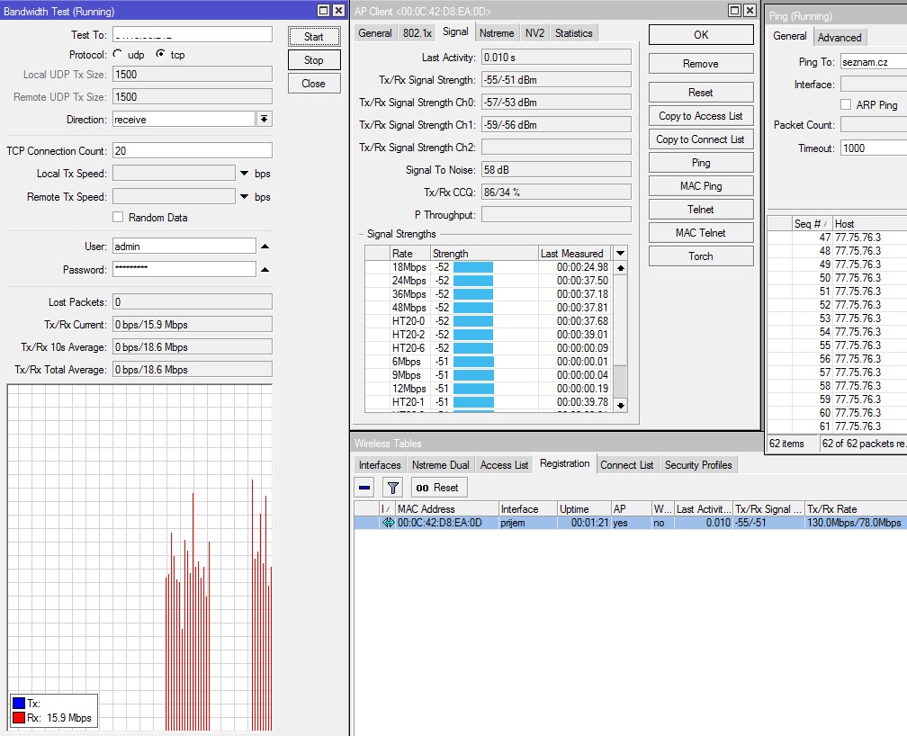

Ten signál byl z pohledu klienta. Čili o 10dB byl horší klientův signál. Ted jsem to teda ohulil aby tx/rx bylo přibližně stejné.
A stejně výsledek stojí za prd. CPU jsem kontroloval 711 jede na 400Mhz a client má SXT lite - 600Mhz

tak ted je to CCQ katastrofa no... ja malo kde mam u klientu CCQ pres 90% vetsinou nekde mezi 80 a 90%... vsichni klienti jsou LITE verze? jestli neni chyba tady.. kazdopadne s 30% CCQ muzes byt rad za tech 15M...

Jsou tam na zkoušku zatím jen dva klienti. Oba SXT lite a oba takto špatné výsleky. Tento poslední BW test je s kanálem 5300. Čili čisto. Když tam hodím 5500-5700 tak jsou výsledky ještě víceméně horší.

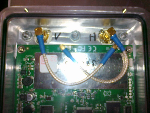

Asi zkusím vyměnit sektorku protože s klientama nic neudělám (s anténou). Jinak ještě u té raytry se mě strašně líbilo že na zádech má hliníkový box. Jedinné co je blbé že pigtaily se musí křížit protože vývody jsou umístěné na obrácených stranách než by bylo ideální. Nevím jestli to křížení může mít vliv?

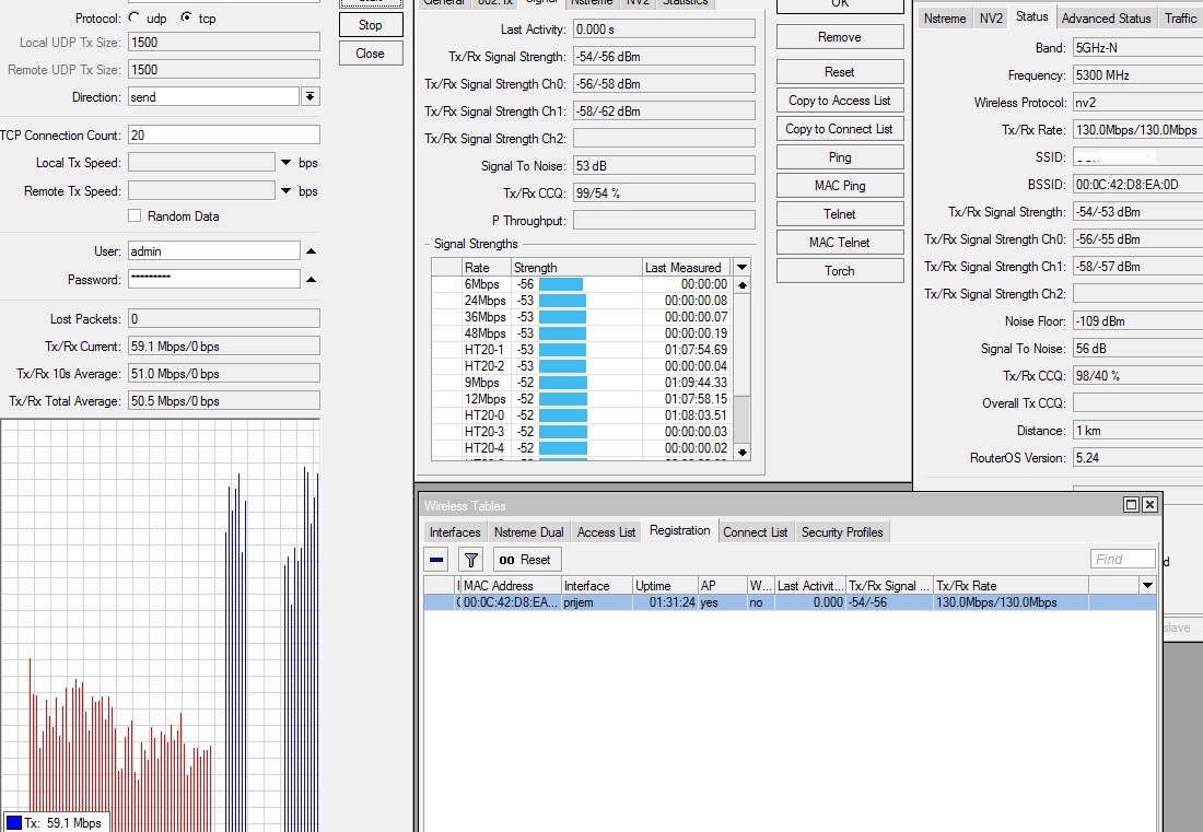

ja mam takovy spatny pocit ze ten problem je v klientech.. jak ti jede upload?
pac ccq na upload vypada dobre, linknute je to taky na full. otestuj upload a pokud pojede dobre, tak chyba urcite neni v sektore, ale v klientech...
Jan Ptáček
Měl jsi pravdu. Upload jede skoro 60Mbit. Když je na klientech špatné RX. Tak to taky může znamenat že zlobí TX na sektoru ne?

no - ja nevim moc jak muze ovlivnovat Tx antena - proste se to vysle do vzduchu...
ja bych teda hledal problem v te lite verzi (mozna nekompatibilita chipsetu?) nevim.. zkusil bych jedno sxt lite vymenit za plnotucne, popr. treba jen zajet autem nekde pobliz a otestovat...
