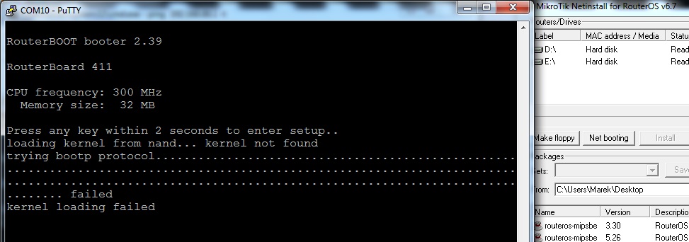

Stalo se vám že někdy rb411 nechce bootovat z ETH? Stále čeká a čeká.... viz příloha.
Když připojím jinou 411 tak z ETH bootuje hned a je vidět netinstallu.
Test pamětí a formad NAND jsem zkoušel. Napadá někdoho něco?
honzam píše:Stalo se vám že někdy rb411 nechce bootovat z ETH? Stále čeká a čeká.... viz příloha.
zkusils přeinstalovat ten zavaděč?

Routerboot? Jo ten jsem zkoušel přes serial a to jde. Bohužel bootovani z ETH se ani poté nechytne...

U mne pomohlo vypnout firewall v pc
Když připojím na ten samý kabel jiný RB411 tak se netinstall hned chytne. Takže ve firewallu to asi nebude :(
honzam píše:Routerboot? Jo ten jsem zkoušel přes serial a to jde. Bohužel bootovani z ETH se ani poté nechytne...
Zkusils změnit verzi NI?

honzam píše:Když připojím na ten samý kabel jiný RB411 tak se netinstall hned chytne. Takže ve firewallu to asi nebude :(
U mně to bylo taky tak, funkční jel bez problémů, ten co byl hyn, tak ten se chytl až po vypnutí fw
