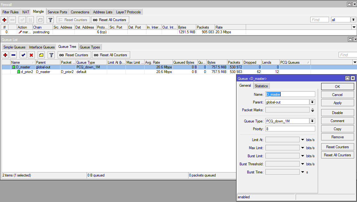

teď jsem si všimnul, že
/queue tree
add burst-limit=0 burst-threshold=0 burst-time=0s disabled=no limit-at=0 max-limit=0 name=D_master packet-mark="" parent=global-out priority=8
nemá v exportu zadanou queue type, přestože ve winboxu zadaná je. To bude asi celej kámen úrazu. Nevíte, jak to obejít?

No teď jsem se pokusil o downgrade na 4.17 a přestalo to komunikovat uplně. Nejde ani resetovat, takže ani net-install. jedná se o RB750
query
Příspěvky: 264
Příspěvekod query » 12 years ago
No tak jsem se pokoušel to nastavit ještě v pár různejch variantách a zdá se, že ROS neumí na parrent použít PCQ. jakékoliv jiné nastavení funguje, ale tohle ne. Tak nevim. Nepožíváte někdo něco podobného? Aby uživatel měl nastavenou pevnou propustnost a zároveň se u něj řešila priorita služeb?

query píše:No tak jsem se pokoušel to nastavit ještě v pár různejch variantách a zdá se, že ROS neumí na parrent použít PCQ. jakékoliv jiné nastavení funguje, ale tohle ne. Tak nevim. Nepožíváte někdo něco podobného? Aby uživatel měl nastavenou pevnou propustnost a zároveň se u něj řešila priorita služeb?
ne neumi, PCQ se pouziva pouze na konci rady
