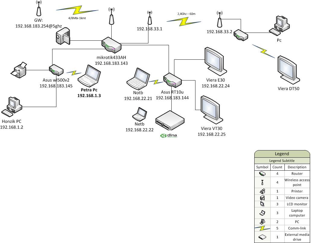

na obrazku níže je moje mala sit a potřebuji poradit jak nakonfigurovat
mokrotika popřípade ostat. zařízení a to
priority
1.Internet pro všechny zařizeni
- to jsem tak nějak dal ale nedostanu se už na ip cameru zřejme nastaveni bridge/nat
-a prave s bridgovanim a Natovanim bych potřboval pomoci
2. z internetu se připojit na moje zařizeni (veřejna adresa přiřazena na 192.168.183.144)
-to jsem nedal ani za mak
3.připojeni na ip cam 192.168.183.142 z adresy 192.168.33.2
4. Siťova tiskarna na Asus WL500gp dostupna pro všechny
5. DLNA co běži na 192.168.22.21 aby bylo možno i pro Pavel PC / honzik PC a hlavně Viera DT50
--------popřípadě nasměrovat na nějaky dobrý manualy ty co jsem zkousel z youtube nejdou :(
děkuji za jakooukoli radu

byt tebou dam to vsecko do jednoho subnetu, neresit routovani
Sice jsem tam Pavla nenanašel, ale kvůli DLNA to všechno musí být v jednom subnetu. Tedy všechny zařízení buď switche nebo bridge. Pokud čistě náhodou specifikace DLNA umožňuje provoz přes různé subnety, tak ji rozhodně neumožňuje implementace na těch zařízeních ...

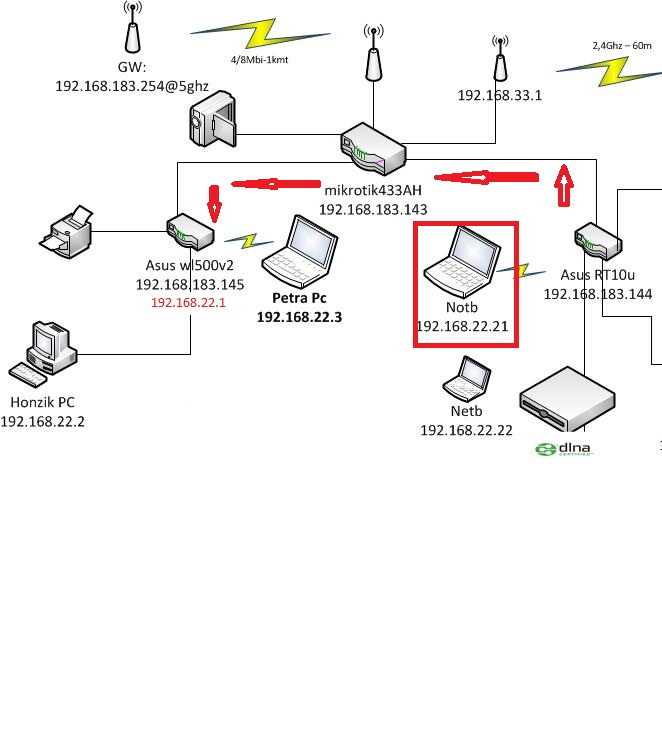

Ok tak jsem dal do stejneho rozsahu routry ak nim i zařízeni na 192.168.22.* a nejde ping jak na asus a veci za nim honzik pc a pod. :/
Cilový host neodpovedel
firewall je vypnut

Vsechno v stejnem rozsahu, znamena na routerech vypnout DHCP a nepouzivat WAN rozhrani, (v pripade, ze nejde vypnout a spojit do bridge s LAN porty) krome te 433 co je pripojena do netu a pokud je chces administrovat nastavit natvrdo nejakou adresu z toho rozhrani

Jsem asi marnej ale nedokáži pingnout z tohoto stavu na 192.168.22.1:>>
Poradi někdo jak to vyřešit ?
jelikož je v asus wl500 nahranej org firmware a mam vyslovně zakazano to měnit tak nejsem schopen to nastavit
prosim pomoct ...

z WAN do LAN si proste nepingnes, kor kdyz mas na 2 LAN nastaveny stejny rozsah a leze to do WAN a pak z WAN do LAN (on to ten notas hleda v lokalni siti, nema duvod lezt ven, proste zrus ty naty na tech asusech , treba tim ze vypnes DHCP servery na nich a nebudes pouzivat WAN, proste z nich udelej "blby switch s wifinou" viz obrazek

Aha tak děkuji za vysvětleni konečně je mi to jasne , ja měl za to že to pujde nějakýma pravidlama a ono to nejde no nic a
tak to asi na to kaslu mam verejnou ip na ty 144 a zase podstupovat proceduru s isp mi za to nestoji
děkuji mnohokrat

klidne si na mikrotiku nechej tu 144 na WAN a pronatujes si ji dovnitr, o nic nejde, pokud tam chces honit to DLNA tak to asi jinak nepujde
