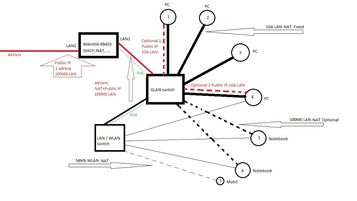

Zdravím. Možná je to offtop, ale jak bych měl na mém RB433 nastavit ROS tak abych dostal následující výsledek ?
- LAN s 1 s jedinou veřejnou IP zapojen na LAN2 (přívod ISP)
- LAN na interní síť na LAN1 (jen switche)
- všechny PC v podsíti pod NATem
- neaktivní tunel pro 1 PC na veřejnou adresu (optional)
- současný provoz všech PC + PC s veřejnou IP+Wifi AP s NATem (max. 20 IP adres celkem)
Moc děkuju, pokud mi to někdo vysvětlí...

Děkuji za reakci...
No prostě budu mít 1 veřejnou IP na LANce a mikrotika chci nechat řídit provoz na mojí malé podsíti (2-3 switche).
Provoz na síti by měl být pod NATem celý a chci tam (jen pro všechny případy) nechat dvě neaktivní přiřazení 2 PC k veřejné IP (nikdy obě současně - střídavě). Jak to může jít nastavit, prosím? Jsem totiž lama a moc nevím, jak to spáchat.
Veřejná IP: ??? (ještě ji neznám)
Podsíť: klasicky 192.168.10.0/24
Počet LAN přípojů: max 16 včetně WLAN - max 10x RJ45
RB433, ROS 5.15, WinBox
V současnosti jsem na WiFi ISP pod NATem a DHCP... Nic složitýho.
- Nákres
- Schéma sítě.jpg (104.43 KiB) Zobrazeno 2695 x
ked chces mat na jednej verejnej ip zavesene siet a k tomu pc s nat 1:1 tak to ti nepojde
jedine co mozes spravit je, ze na pc mas nejake sluzby, ku ktorim presmerujes len urcite porty a aj tu potom moze nastat kolizia portov (protokolov) a "stratena komunikacia"

A co takhle NAT zbylých stanic rozdělit na porty 15000 a výš a tu jedinou veř.IP hodit 1:1 ale jen 1-15000 ? To by nešlo ? Pokud se mýlím, tak mne opravte - jsem jen trošičku poučený laik. Nevím, co za speciality užívají porty 15k+...
to nemozes, pretoze porty standartnych sluzieb na nete su do 1024, len "odpovede a nasledna komunikacia" chodia na lubovolnom porte do 65536
