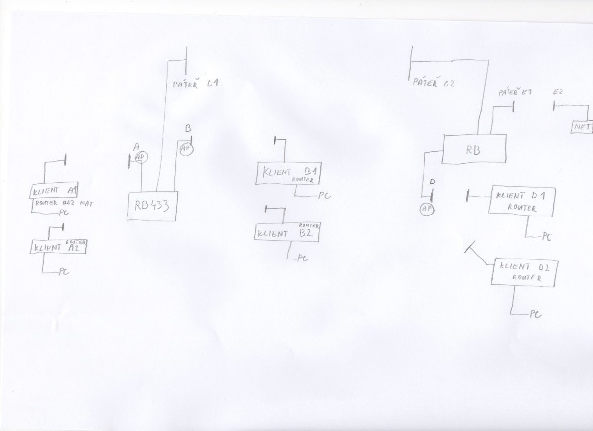

Zamýšlím se nad novou topologií sítě a chtěl bych ji navrhnout jako plně routovanou a NAT dát jenom na hlavní router. Nakreslil jsem si tady schéma sítě. Chtěl jsem poprosit, můžete mě prosím nakopnout, jak by bylo nejlepší vytvořit adresní schéma sítě, tak aby to bylo co nejlepší do budoucna?
Nějak se v tom teď ztrácím. :( Byl bych moc vděčný. Díky moc.

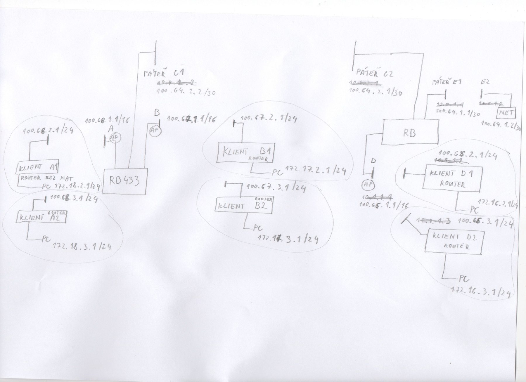

Jirka Lazorčák
Petr S.
Příspěvky: 795
Tak jsem vymyslel toto, může být nebo byste něco změnili dle vašich zkušeností?
Díky moc.
