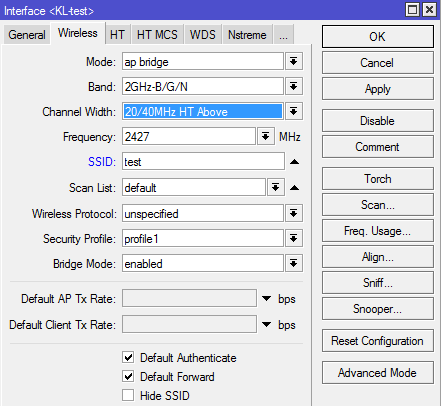

Dobrý den,
koupil jsem RB2011 s wifi ...
jak nejlépe wifi nastavit aby to běhalo pokud možno co nejrychleji?
viz. screen .. NTB mi v jákém koliv nastavení ukazuje pouze 150 Mb/s místo 300 Mb/s
jaký je rozdíl HT Above / HT Belove ?
co nastavit u HT TX/RX chain?
v případě že mikrotika budu používat jako wifi router - nastavím mode "AP Bridge" a přídám wifi kartu do bridge?
děkuji

pouziva book dve nebo jen jednu antenu ?

je to něco takového: http://www.alza.cz/asus-n53sv-sx455v-d233052.htm tak by mohlo
jde mi spíš o správné nastavení pro účely klasického routeru ke kterému bude připojení víc zařízení.
děkuji
u HT zatrhni všechny 4 chainy, jinak to máš dobře. Ano vytvoř bridge a přidej tam wlan1

nikde jsem nenasel, zda tento book umi pres wifi 150 nebo 300Mb data rate

mě šlo taky o to jestli u toho HT nezatrhnout
RX - 0
TX - 1
jestli tomu dobře rozumím tak by pak jedna anténa byla příjem, druhá odesílání - není to lepší z hlediska výkonu?

vsn píše:jestli tomu dobře rozumím tak by pak jedna anténa byla příjem, druhá odesílání - není to lepší z hlediska výkonu?
nee, to by byl dualNstreme , a ten umi jen mikrotik
ht below znamená že má vysílat na daném kanále a druhý je pod ním. Ta druhá volba je vysílat nad ním.
pokud chceš jet v MIMO 2x2 tak zatrhni všechny 4HT.
