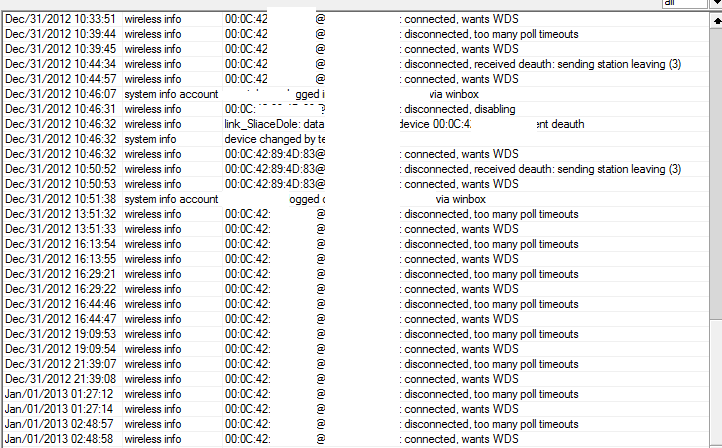

Too many poll timeouts
Chlapi čo moze byt toto? Rušenie? Je to single N spoj. dik
asdewq

aku verziu tam mas, pozeral si spektrak?
Tomáš Nesrsta
Příspěvky: 1333
Bydliště: Karlovy Vary
me to taky delalo a mam za to ze v novejsich verzich to bylo opraveno
Bývalý ISP...
Zatím jsem vypozoroval, že ve verzích 5.21 i 5.22 to přestalo dělat pokud je signál lepší než cca -65dBm. Pokud se zhorší, tak to začne náhodně dělat. Pozorováno jak na x86, tak RB, n-ko i nstreme na starych ackovych kartách.
Odpůrce UBNT jistě potěší, že Bullety to dělají taky, bez ohledu na typ klientů.
tak to je nejaky bug ve WDS pac na nstreme s ap/client modem to nedela (mam nekolik takovychto spoju) a nikde nic..

Na AP-client mi to dělá taky.
UBNT jsou všechny jen jako AP, volba WDS není zaškrtnuta. Na M2 je na době připojení hezky vidět, jak padají jen klienti se slabším signálem.
Je to groove HW, bola tam ROS 5.19. Par hodin dozadu som to hodil na 5.22 ->(uvidíme). Je to v režime /bridge - station/ WDS,nstreme, politika best fit size 3999. Signál -57 / -54. Rušenie je tam ako všade...ale ccq sa drzi nad 90%.

Mel jsem taky takovy to problem s PtP spojem (711ky) na 0,5km, signal -55, singl anteny s limcem.Nstreme ani NV2 nebo nejnovejsi RoS nepomohlo.Propustnost kolem 50mbit/s,pingy litaly od 2ms do 40ms s vypadky.Po vymenene za Nanobridge pingy se ustalily na 3ms pri 60mbit/s.Proste v zarusenem prostredi mikrotik stoji za.... :evil:
Vymen to a budes mit klid.
nanobridge tam nehrozia...su to zarusene sajty. Nemozes davat nanobridge niekde..kde je kazdy volny Mhz dobrý.
po zmene na ROS 5.22 ma link uptime zatial 10 hodin bez rozpadu.
Napadla ma este jedna vec...obe strany mali pomerne vysoky uptime 60-90 dni. Mozno bude aj tým, že po zmene ROS dostali oba zariadenia reboot. Tie groove neposluchaju pri vysokom uptime so SNMP.
Po upgrade na obou stranách na 5.21 nebo 5.22 už se to rozpadá, tak max. 2x za den, spíš jednou za dva dny v úplně náhodný čas.
