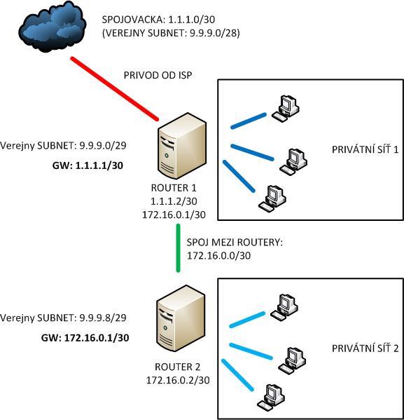

Zase nic asi jsem natvrdlej pro jistotu zde je schema jak to chci. Muzes mi to tam pripadne dopsat.
Diky Ruda
Diky Ruda
- schema site

Jeste dotaz, ty verejky /29 chces ukoncovat na WAN tech routeru nebo je posilat az do ty vnitrni LAN - napr. ke klientum na PC
Je treba si uvedomit, ze Tvuj ISP Ti ted ten subnet 9.9.9.0/28 neposila do Tve site, ale ma ho nastaven na tom stejnym rozhrani k Tobe (spojovaku 1.1.1.0/30) jako druhej rozsah - alespon tak jsem to pochopil, podle toho, ze jsi psal, ze na ty IP NATujes na tom prvnim routeru. Pokud to chces resit podle toho obrazku, co jsi poslal, tak:
Tvuj ISP Ti musi ten blok /28 upravit na /29. Tato jedna /29 zustane na WAN prvniho routeru (tak jak je nyni ta /28). A ten druhy blok Ti posle routou po te spojovacce (route add dst-address=9.9.9.8/29 gateway=1.1.1.2), a nastavis si ho na WAN druheho routeru.
Jiste by to slo udelat i p*covinama jako EoIP tunel apod, ale tohle je cistej routing.

sub_zero píše:Jeste dotaz, ty verejky /29 chces ukoncovat na WAN tech routeru nebo je posilat az do ty vnitrni LAN - napr. ke klientum na PC
na wan tech routeru... a na tech routerech to budu uz natovat. Delat vpnky a tak dale.
Tedy na prvnim jeste to posilani na druhy router.

Ano, popros je, aby Ti ten subnet /28 rozsekly na 2x /29. Prvni nechaji nastavenej stejne, jako nyni ta /28 a druhej Ti poslou tou routou. A tuto novou /29 si nastavis na spojovacce mezi prvnim a druhym routerem - tzn. jednu IP musis pouzit jako branu pro druhej router, chapeme se?

sub_zero píše:Ano, popros je, aby Ti ten subnet /28 rozsekly na 2x /29. Prvni nechaji nastavenej stejne, jako nyni ta /28 a druhej Ti poslou tou routou. A tuto novou /29 si nastavis na spojovacce mezi prvnim a druhym routerem - tzn. jednu IP musis pouzit jako branu pro druhej router, chapeme se?
jasny uz jo ted je mi jasny ze je to jednoduchy... proste musej mi ten rozsah rozseknout, bez toho to nenastavim ciste. Diky moc a preju dobrou noc.
