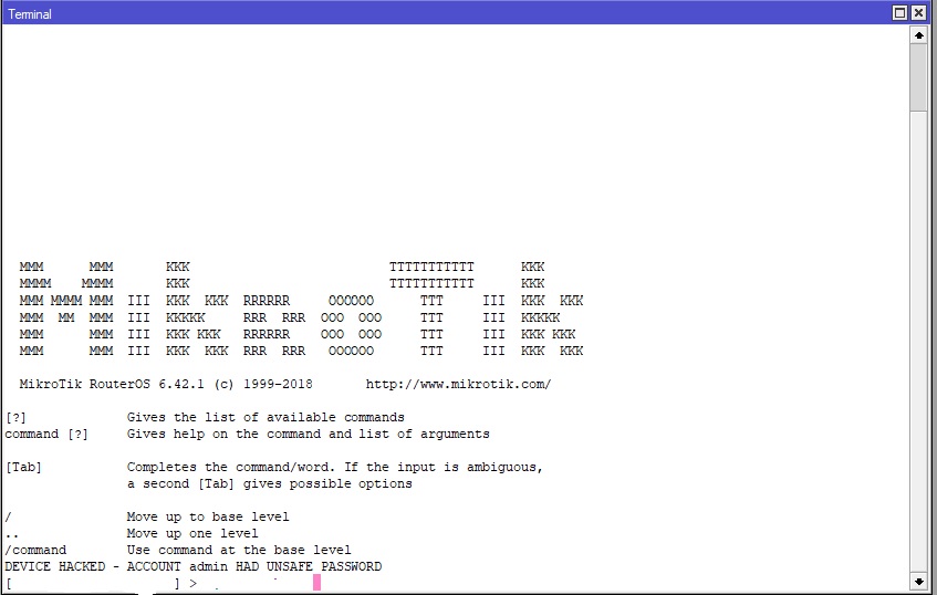

Všiml si někdo hlášky v terminálu DEVICE HACKED - ACCOUNT admin HAD UNSAFE PASSWORD ?
Píše mě to v již aktualizovaném zařízení a docela mě to znepokojuje.
- DEVICE HACKED.jpg (89.33 KiB) Zobrazeno 3744 x

Robotvor píše:Všiml si někdo hlášky v terminálu DEVICE HACKED - ACCOUNT admin HAD UNSAFE PASSWORD ?
rekl bych, ze se tam prihlasil nejaky hacker dobrodej a takhle se snazi upozornit, ze heslo je malo bezpecne. Nastavil system note na "DEVICE HACKED ..."

A k cemu se maji vyjadrovat. DaliborToman snad napsal jasne cim to je.
/system note set note=DEVICE NOT HACKED
Tim ze je to polozka v konfiguraci to pochopitene aktualizace ROSu nevymaze.
Snad jen vyjadreni k tomu, jestli tohle je jedna z veci kterou provadel ten script (a vetsina postizenych si toho jen nevsimla) nebo jestli to ma na svedomi nejkaky jiny hodny utocnik.
