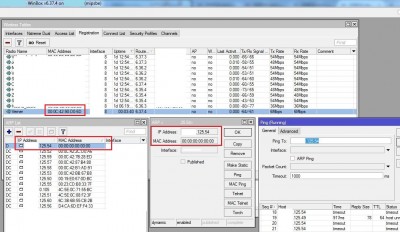

Problém je založený na tom že když se klient po určité době znovu připojí, například upgrade firmwaru tak se v IP ARP vytvoří nekorektní záznam. Jeho IP adresa je tam vidět ale mac adresa je 00:00:00:00:00:00 , přitom ve wireless registration table je správá mac adresa klienta vidět. Řešení je dát na klienta ARP ping a po 5ti pingách se správná mac adresa do ARP přiřadí a klient funguje. Další řešení je vytvořit záznam staticky v ARP tabulce. Opravdu se s tím nikdo nesetkáváte? Řešíme to už přes dva roky :(
nulovy macky u MT jsou roky, akorat od verze 6.28 se zacali objevovat v ARP zaznamech. Otazkou je jestli ta IP co ma nulovou macku je IP onoho zarizeni co mas na screenm, nebo je to IP klienta, pak by bylo pochopitelnejsi.
K3NY píše:nulovy macky u MT jsou roky, akorat od verze 6.28 se zacali objevovat v ARP zaznamech. Otazkou je jestli ta IP co ma nulovou macku je IP onoho zarizeni co mas na screenm, nebo je to IP klienta, pak by bylo pochopitelnejsi.
Ano ta IP adresa patří k té MAC adrese, ale bohužel se z nějakého důvodu nepřiřadí. Sám Mikrotik zatím neví co s tím. Prý musí vymyslet nějaké nové debugovací věci aby se dalo poznat co to způsobuje.
taky jsem si všiml že mají někdy problém se zavedením nového záznamu do tabulky, někdy taky stačí zkusit tu nulovou macku smazat, ale dlouhodobě to problém neřeší
Je sranda že to řeší už víc jak dva roky :) a pořád nic. Konečně jsme se dostali k tomu že to není problém na bezdrátu (NV2) ale v tom že se nevytvoří ARP záznam. U 802.11 nebo nstreamu se to neprojevuje.
Ano smazání záznamu většinou pomůže. Nebo vytvořit nový správný záznam v ARP. Další zajímavá věc je že stačí dát "mac ping" na clienta a tím se to taky opraví.
Problém je v tom že se to děje zcela nahodile a nelze to nasimulovat.
