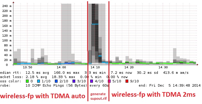

Příspěvekod basty » 11 years ago
honzam píše:Tak jsem udělal jeden testovací link. Žádnou ztrátovost zatím nepozoruji
mimo spicku to nevypadava... zkus od 16 - 21
s fixed TDMA to neztrátuje, ale s AUTO ano. Už jsem to reportoval
