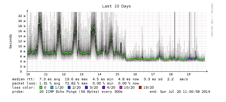

ano veď to som urobil, pre tých čo majú obavy, treba posunuť tu šípku napravo, aby zabledlo to políčko...kde je 2ms...
tu je latencia, ako je ten razantny pokles, tak tam som zmenil na wireless-fp balíček s aktivovaným auto tdma....
Len čo sledujem počas obdobia naj. sieťovej prevádzky, klesá priepustnosť celého spoja....
- odozva.jpg (180.75 KiB) Zobrazeno 3288 x

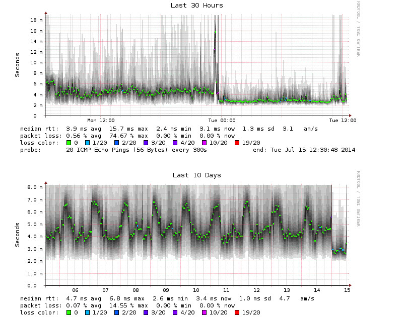

2 spoje, prvy jedna polarizacia, druhy 2 polarizacie...dost zarusene oblasti, asi 30 sieti v okoli....jeden 2km, druhy 4km, priepustnosti po zapnuti wireless-fp a auto stupli...
takto vyzera odozva pred a po(bola tam v6.10)
tie vypadky co su tam boli z dovodu auto negotiation, co som riesil v inom prispevku...teraz to uz ide stabilne...
- dsd.jpg (94.77 KiB) Zobrazeno 3288 x

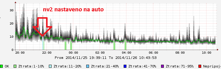

pepulis
- Příspěvky: 1418
- Registrován: 21 years ago
Takhle se to chova - i kdyz je rano "nulovy" provoz. Po prepnuti na auto je to (po necelem 1 dnu) lepsi. Uvidi se, co bude dale ...
- nv2.png (37.88 KiB) Zobrazeno 3288 x
