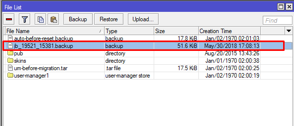

mpcz píše:Zdravím, taky se mi zablokoval jeden router s veřejkou a pozdravem ve firewalu. Prohlídl jsem i okolní a ve 2. SXT jsem našel ve files soubor:
datum je včerejší. Nejsem si vědom, že bych tam něco podnikal. Všude byla 6.42.1. Na WAN portu 8291 klid. mpcz, 1.jun.2018
Nyní jsem našel stejně podezřelý backup file jako zde uvádíš viz screen.
Je vyloučeno, že by byl backup vytvořen z mojí strany...
Na mikrotiku žádná podezřelá aktivita není.
je možné že i přesto je router napadený?
Děkuji

dxtx píše:
Děkuji
kristalovou kouli nemam ale
skript z https://github.com/0ki/mikrotik-tools/b ... it_full.sh se pokousi vyrobit backup file na MT presne v tom formatu jako ho vidim v Tvem screenshotu:
"jb_$$_$RANDOM.backup"
Takze je IMHO dost jiste, ze heslo k MT je prozrazene (ten skript ho musi znat). Bud ho uhodli nebo ziskali z napadnutelne verze ROSu
edit: teoreticky by nyni (pokud byl instalovan ten jail break exploit) ted ten mikrotik na telnet mohl umoznit prihlaseni do devel modu (user:devel, heslo od admina) - videl bys shell z linuxu ne Mikrotik CLI

dxtx píše:
Děkuji
Dodatek: ještě jsem si všiml že firewall byl kompletně smazaný (až na 2 pravidla pro blokování DNS open resolver)..
Bude se řešit výměnou zařízení a následné kompletní smazání a přehrání přes netinstal :(
o tom, že vznikl soubor přirozenou cestou silně pochybuji...
Pro zajímavost: na mikrotiku je firmware: 6.41.2

mpcz píše:Dík, zdá se, že na tom něco bude. Sice tomu dopodrobna nerozumím, možná by to chtělo více rozpitvat, ale čemu už vůbec nerozumím, je to, že Sergej mi napsal, že ten soubor vznikl přirozenou cestou. Moc jsem tomu nevěřil a teď o to míň.
pokud ten file mel jmeno ve stejnem tvaru tak silne pochybuju - ledaze by nejaky autobackup v MT vytvarel podobne jmeno (backup nepouzivame netusim). Pokud zadny autobackup v ROSu neni (nechova se podobne) pak by Sergej mel zavetrit pokud by mu nekdo ukazal ten github repository
mpcz píše:Dalo by se to více ozřejmit, pro ty méně chápavé, co ten skript dělá? A třeba i popis celého předpokládaného děje od počátku i když je to zatím pouze teorie? A proč tam vůbec ten backup útočník potřebuje? Cca 3 dni před tím incidentem tam byla verze 6.42.1 a změněno heslo, které nikde jinde nebylo. Že by ho uhodl, tomu moc nevěřím. Dík. mpcz, 8.jun.2018
moc jsem to nestudoval ale vypada to, ze backup resp restore backup mechanismus je pouzivat k tomu exploitovani. Utocnik musi mit pristup na MT (jmeno/heslo) aby byl schopen vyrobit backup file. Ten si stahne, pak na nej posle skript (exploit_b.py), ten backup file zmodifikuje. Soubor se nahraje zpet na MT a pak se udela restore (system backup load...), ktery vyuzije nejakou bezpecnostni diru v mechanismu aplikovani backupu a je to. Pak by mel fungovat devel mode = primy shell v telnetu. zatim jsem nezkousel ale asi to nebude marne - podivat se jak vypada linux od MT zevnitr
K cemu to utocnik potrebuje? Jakmile ziskal shell pristup primo k linuxu, muze si delat co chce. Instalovat libovolne binarky, menit CFG. Cili idealni pro botnet...

mpcz píše:Ano, nedovedu to posoudit do hloubky, ale vypadá to srozumitelně. První, co bych udělal, kdybych to uměl, je výroba zadních vrátek. Velice rád bych se mrkl, co je v MKT, (pokud je samozřejmě něco čitelné), který je uzamklý změnou hesla a proč to vlastně dělá. mpcz, 08.jun.2018
tak modifikace backupu spociva pry v pridani ../../../nova/etc/devel-login/ takze to docela ukazuje na zadni vratka MT vyvojaru. Je mozne, ze ten backup file musi mit i zvlastni jmeno - pak bych se nedivil, ze ze supportu nekdo napise, ze backup soubor vznikl normalni cestou :-)
