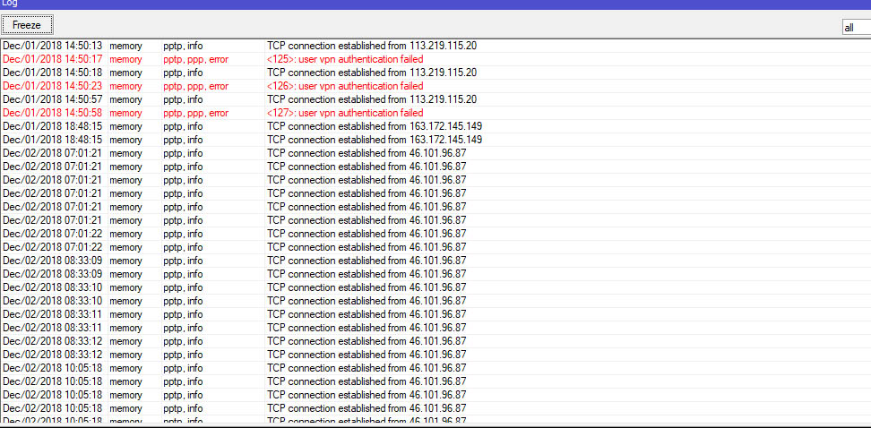

Prosím o pomoc, mám v logu nespočet těchto hlášek z různých IP adres, je možnost ve firewallu nějakým pravidlem tyto spojení zakázat?
Jistě, přestat používat PPTP...
Přehoď si port winboxu z 8291 na jiný port, pokud už nemáš, VPN server si přehoď na jiný port a budeš mít pokoj. U té VPNky budeš asi muset použít SSTP, protože u klasického tunelu asi nejde přehodit port. Tyto hlášky, co máš, nejsou asi nic nebezpečného, ale zřejmě znervózňují majitele, zaplňují log a m.j. taky útočícím robotům dávají info, že je tam stroj, který stojí za pozornost. mpcz, 2.dec.2018
Asi začal dle příkladu pro SSH z https://wiki.mikrotik.com/wiki/Bruteforce_login_prevention, jen bych změnil port z 22 na 1723. Pokud by to nemomohlo, zkusil bych něco dalśího.

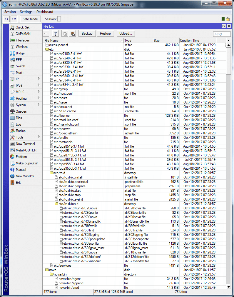

Jde o to, že pokud jsi to nechal v defaultu, tak je zaplej. Otázkou jestli je napadnutelný i mac telnet.....
This weakness occurs "post-authentication"... takže o co jde?
Je to celkem jednoduchá cesta, jak se pohrabat přímo v linuxu pod routeros
