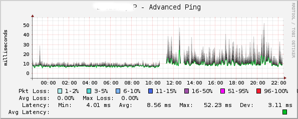

zkusil jsem nasadit Mikrotik jako rádiové pojítko. Nejspíš budu potřebovat poradit, předpokládám, že budu mít někde v nastavení primitivní chybu.
Hlavními nedostatky pro mě jsou zvýšení odezvy a hlavně jitteru v tcp, viz graf (do poloviny airmax, od poloviny Nv2):
Původně byl na trase umístěný spoj NB 25 dBi. Nyní je tam JRC24EX dual s deskou 911G-5HPnD ROS 6.14. Teče tam celkem málo, špičkově 40M.
Nastavení AP:
Nastavení AP:

Nakopne mě někdo? Nebo se o Nv2 nemám vůbec snažit a mám používat NSTREME?
- Příspěvky: 2779
Zkus tam nahodit ten novy wireless balik a hod jsem graf srovnani vsech 3 protokolu
