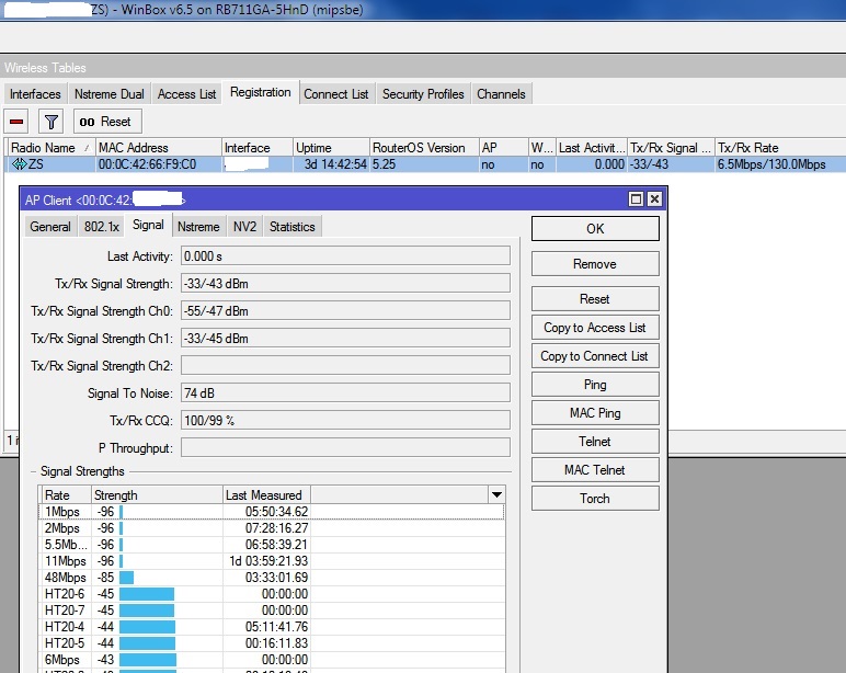

Po pouhých 3dnech zámrz modulace na 6,5Mbit
				- only3daysLock.jpg (134.89 KiB) Zobrazeno 2514 x

spolehliveji lze zjistit zatuhlost jen na klientovi.
Tohle je problém protože třeba na P2P spoji vidíš zamrzlou modulaci jenom na AP straně. Ze strany klienta se to tváří třeba 130/130 a ze strany AP se to tváří 6,5/130

honzam píše:Dalibor Toman píše:spolehliveji lze zjistit zatuhlost jen na klientovi.
koukas na spatne misto.
Az se Ti priste modulace zamkne, pripoj se na klienta (pokud se tam dostanes - muze byt problem kdyz se trasou snazi procpat vic dat). Winboxem si vlez ve Wireless na Registration zalozku, klikni na radek s Apckem a prepni v novem formulari na tab Signal a serad si zobrazene modulace podle casu posledniho mereni. Vsadim sem ze uvidis nasledujici:
- modulace 6mbps bude mit cas stari blizky nule
- mozna s casem nizkym nule tam bude jeste jedna dalsi modulace (jakakoliv) - pak to nezatuhlo na 6(6.5)mbps ale na tehle modulaci
- zbyle modulace maji stari hodne vysoke (zalezi na tom kdy problem nastal)
- a TX kvalita na klientovi bude 100%
						Dalibor Toman píše:Az se Ti priste modulace zamkne, pripoj se na klienta (pokud se tam dostanes - muze byt problem kdyz se trasou snazi procpat vic dat). Winboxem si vlez ve Wireless na Registration zalozku, klikni na radek s Apckem a prepni v novem formulari na tab Signal a serad si zobrazene modulace podle casu posledniho mereni. Vsadim sem ze uvidis nasledujici:
Takhle detailně jsem to nezkoumal. Jak jsem zde již jednou vkládal tak z klientské strany se to tvářilo jako 130/130
download/file.php?id=2871
modulace jsem nezkoušel rozkliknout. Kouknu příště, asi to bude jak píšeš. Když už jsi zjistil tolik detailů, zkoušel jsi jim to reportovat na support?
