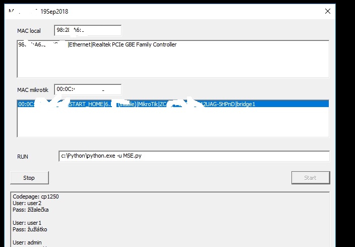

Machca píše:A jak jsem psal stačí dát do hesel znaky specifické pro češtinu a exploity jsou k ničemu i na starších verzích, myšleno ř,č a podobně...
Sice jsem se proti tomu výše ohradil, to však některým nemusí stačit. Pokud se totiž takový způsob "zabezpečení" uveřejní, netrvá to dlouho a můžeš to celé zase předělávat. Proto tuto variantu moc nedoporučuji, snad jen v kombinaci. Připojuji screen, co jsem někde zahlédl. mpcz, 2.oct.2018
