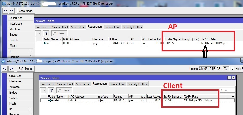

Dlouho je tu mrvo. Dám jednu čerstvou zkušenost s 5.25. NV2 P2P spoj. Spojeno na 130/130. Ovšem jak jsem si do teď myslel obě strany by měly ukazovat stejný RATE. Není to tak. Pokud se vám modulace zasekne na 6Mbitech je to vidět pouze na straně AP. Client strana spoje se tváří jako by jela na 130/130 ale není tomu tak :shock:
locked to 6mbit.jpg (136.22 KiB) Zobrazeno 2112 x

honzam píše:Dlouho je tu mrvo. Dám jednu čerstvou zkušenost s 5.25. NV2 P2P spoj. Spojeno na 130/130. Ovšem jak jsem si do teď myslel obě strany by měly ukazovat stejný RATE. Není to tak. Pokud se vám modulace zasekne na 6Mbitech je to vidět pouze na straně AP. Client strana spoje se tváří jako by jela na 130/130 ale není tomu tak :shock:
tohle jsem sem psal uz relativne davno a s mikrotikem se to pokousim resit taky uz dlouho. Bohuzel ten problem nenastava tak casto aby se dalo mikrotikum rict, tady to mate tak si to debugujte.
Doplnim jeste zpusoby detekce:
1) na AP visi TX modulace a nehybe se. Vetsinou je to nejaka nizka (6, 9,12,18) ale zamrznout to muze na libovolne jine. Neni-li provoz na radio muze to byt normalni stav - je treba zajistit tok (BW test, rychlejsi (mac)ping) a koukat jestli modulace lezou nahoru (a sledovat modulaci jestli je OK - pokd je spatna tak to nemusi lezt nahoru kvuli ni)
2) pripojit na klienta a podivat se na seznam RX modulaci - zalozka Signal dole (pripadne wireless registration-table print), setridit podle data posledniho mereni modulace a divat se kolik modulaci ma nizky 'uptime'. Pokud jen 2 (6mbps plus neco dalsiho) pripadne jen jedna (6mbps) a ostatni jsou starsi nez dejme tomu 5 minut je to zamrzle (pokud radiem bezi nejaky tok atd)
Mame dokonce napsany skript, ktery prochazi klienty a vyhodnocuje automaticky zda je ci neni problem.

Tak to opět zamrzlo na 6,5Mbit. Tentokrát jiný spoj. Dávám jim full acess. Snad něco rychle vymyslí. Do zítřka to nechám zamrznuté tak snad se ozvou
Protože se zdá že toto téma ještě nikdo nepitval na ofic. foru tak jsem založil topic. Opět to vypadá že problémem trpí jen ČR + SR. Čím to bude? :)
Kdo máte také NV2 zámrzy na 6,5Mbit tak se prosím přidejte...
http://forum.mikrotik.com/viewtopic.php?f=7&t=77575
já vim čim to je. 802.11 na stejným kanálu to spolehlivě zabije. Potýkáme se s tim všude kde nám starnet posadí jeho wifiny na stejnej kanál jako máme mi. Nedavno posadil na vodorovný přímce s našim ptp spojem ve vzdálenosti cca 7km jejich ptp spoj a nv2 začala kravnout, vypadávat, rozpojovat atd.. Neni to jediný místo kde se to stává a podmínky jsou naprosto stejný. Připadá mi to jako když NV2 náhodou zachytí nějakej náhodnej paket od noNV2 zařízeních a nějak se to dostane do nějakých nepředvídatelných a nedefinovaných věcí a celí se to zhroutí.

hapi píše:já vim čim to je. 802.11 na stejným kanálu to spolehlivě zabije. Potýkáme se s tim všude kde nám starnet posadí jeho wifiny na stejnej kanál jako máme mi. Nedavno posadil na vodorovný přímce s našim ptp spojem ve vzdálenosti cca 7km jejich ptp spoj a nv2 začala kravnout, vypadávat, rozpojovat atd.. Neni to jediný místo kde se to stává a podmínky jsou naprosto stejný. Připadá mi to jako když NV2 náhodou zachytí nějakej náhodnej paket od noNV2 zařízeních a nějak se to dostane do nějakých nepředvídatelných a nedefinovaných věcí a celí se to zhroutí.
nejakym rusenim je to zpusobene temer zcela jiste. Dokonce jsem jiz na 2 zarizenich videl (klientska strana) mezi namerenymi modulacemi i takove modulace jako 1mbps, 2mbps - a to byl 5Ghz 802.11A/N spoj s NV2 (zatuhlou). Takze ten klient byl asi fakt nejakej zhulenej
