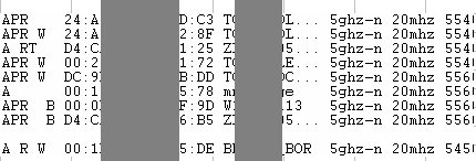

to HONZAM: teď nevím, zda máš vyřešeny ty problémy s ořezáním SSID na prakticky nepotřebnou délku a navíc zbytečně přidáním velkého počtu teček (NEPOCHOPITELNÉ!!! - rozlišení AP je většinou až na konci.) nebo sis nepovšiml, že tento návod "téměř nanic" je zde uveřejněn několikrát. Každopádně vysvětlení Sergeje typu "Ano, víme, řešíme to a bude opraveno v další verzi" už mě docela vytáčí a myslím, že to silně zavání velkou přezíravostí vůči zákazníkům, kteří do jeho produktu investovali mnohdy miliony. Zvláště, když můj první dopis na jejich podporu k tomuto problému nese datum roku 2009!.
Podle mě má Sergej chybu v ovládání terminálu v ROS, některé externí terminály to sice umí vypsat v "prodlouženém" provedení, tam to má ale zase jiné mouchy.
Dík, mpcz, 13/08/2014

Toto pro mě není problém. Změním si radio name na AP například na "1jih"
A pak ve skenu od klienta vidím co je co a podle toho se orientuju...
pokud ma nekdo blbe nastavenou jmennou konvenci svych AP, pak muze byt orez "problem"
Mě víc zajímají ve scanu ty, co moje naopak nejsou ... Kde a na jakém kanále jsou ty moje přeci vím. A když na to přijde, vím i MAC.
Tím tedy neomlouvám neschopnost mikrotiku udělat pořádně site survey.
marne vymyslim duvod, proc by me to zajimalo... kdyz na 5560 vidim 5 AP se signaly -50 -60 -55 -30 -90 , tak jdu proste jinam a je mi fuk, jestli je to FrantovaStodola38 nebo PoyebNet, ale holt kazdy to robime po svem
Protože podle toho, čí to je, tak si můžu dovolit i kanál, kde je něco silnějšího (nebo naopak). Případně sledovat postup konkurence, vznik nových a tak. Historii, jak mi leze po kanálech. Stejně tak průzkumy, nepolezu tam, kde je "někdo". Ale když to z toho scanu nepoznám, tak mi to prostě vadí. Někdo chce vědět vše, někdo jen to nejnutnější, jako kůň na dostizích ... každý jsme jiný.
