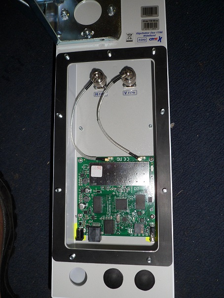

Dnes namontován duální Gigasektor místo stávající Raytry. Jakmile otestuji rychlosti od klientů tak dám vědět
kua to sou pekne pigtaily - odkud je nakupujes?
Jan Ptáček
Dalibor Toman

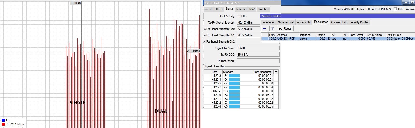

honzam píše:sektor je duální Raytra s boxem. Uvnitř 711GA-5HnD
Když dám na test indoor kanál (5320) tak udělám 20Mbit download. Na outdorovém kanálu kolem 15mbit.
Je to fakt bída. Představoval bych si že by to mělo dát hodně přes 40Mbit. V indooru určitě. Jakou sektorku používáš ty?
ta nesymetrie signalu je dana cim? Neni prehulena karticka na AP? Zkusil bych cvicne ubrat - mohla by se zlepsit kvalita (pokud ted karta jede nad sve moznosti).

net.work píše:kua to sou pekne pigtaily - odkud je nakupujes?
Pigtaily jsou od pana Štourače.
V duálnu to dává kolem 25Mbit což je bída. V singlu dám 20 a nejsou tam takové propady. Zkoušel jsem dva nejvolnější kanály a výsledek stejný. Ještě zkusím ubrat výkon na sektoru. Nyní je tam card rates 17
(245.59 KiB) Zatím ještě nestaženo
Dalibor Toman
Příspěvky: 1246
pokud tam je tech 17 tak to je OK a snizovani niz nic neresi. Mozna zkusit na klientovi. Ale tenhle problem se projevuje spis kdyz se nastavi vic nez default max TX pro kartu (pak zacne vysilat zkreslene).
Jinak s kvalitou 65% to lip nepojede. Zkusil bych zmerit nekde z ruky zda se to bude chovat stejne nebo hur (proste zjistit, zda je chyba na AP nebo na klientech) - nejlepe jinym type klienta (na blizsi MIMO pouzivame Jirous GentleBoxy a jsme s nima spokojeni)
