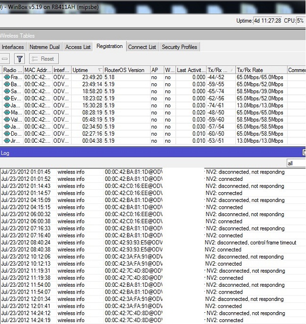

Tak upgrade všech klientů na 5.19 částečně pomohl. Většina drží, ale některí mají uptime pár hodin a potom disconnect. Tak mě řekni čím to je když AP je 5.19 a všichni klienti taky
to nevim čoveče ale zrovna koukám na lokalitu kde je v5.19 a jeden klient s SXT je asi 10m od sajtu starnetu a úpěnlivě pokouší upload o větší rychlost než 36Mbit ale neodpojil se. Download jede k němu na plný kule, upload je podstatně horší. Nicméně tam enni klient s horším signálem jak -64/-67. Jakej signál má u tebe?

poslední 3 klienty to odpojuje. Viz obrázek. Myslíš že by pomohlo ubrat výkon na klientech? Je to všechno na vzdálenost do 300m. Akorát jeden klient je 500m a z úhlu.
je to vše Only N a NV2 nastaveno na 2ms
tech -49 je uz moc silny signal - me se osvedcili signaly kolem -60.. jinak jestli je mimo uhel sektoru, tak se neni moc cemu divit...
net.work píše:tech -49 je uz moc silny signal - me se osvedcili signaly kolem -60.. jinak jestli je mimo uhel sektoru, tak se neni moc cemu divit...
Ten co je z úhlu má paradoxně nejlepší uptime. Je to ten úplně nahoře se signálem -75

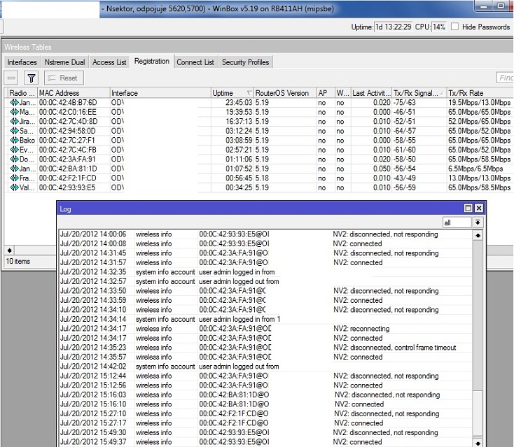

Tak po několika dnes můžu říct že klienti s 5.19 jsou horší než pokud měli 5.9
Nikdo z nich si nedrží ani 24hod uptime. Všechny to odpojuje. Stačí přehrát na 5.9 a mají uptime přes 3dny a více...
Log viz priloha

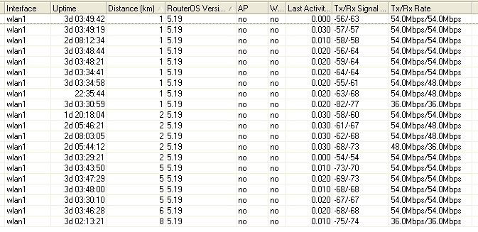

koukni na me - me drzi bez problemu pres 3 dny. Predtim tam bylo 5.14 a klienti meli uptime 76 dni. Je to vysoko polozeny sektor v nezarusene oblasti.
