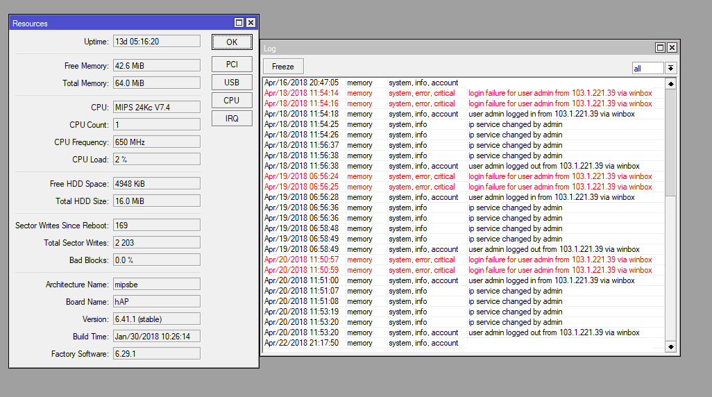

Tak mám taky jeden router. Nijak zvláštně se ale nechová, ani žádná komunikace mimo běžnou.

To ze se nijak zvláště nechová, toho bych se bal vic :D člověk nikdy nevi, jake prava dany člověk díky exploitu ma a co vse je schopen skryt.

Mám ještě jeden případ 10 minut starý. Tady si parchanti udělali vlastní firewall (verze 6.41.3).
chain=input action=accept src-address=173.208.219.0/24 log=no log-prefix=""
chain=input action=accept src-address=91.215.158.0/24 log=no log-prefix=""
chain=input action=accept src-address=208.110.66.0/24 log=no log-prefix=""
chain=input action=accept src-address=188.92.74.0/24 log=no log-prefix=""
chain=input action=accept protocol=udp log=no log-prefix=""
chain=input action=accept protocol=tcp dst-port=10000-65535 log=no log-prefix=""
chain=input action=accept protocol=udp log-prefix=""
Momentálně jsem na hlavní GW zablokoval forward 8291 než se bude vědět co dál.
