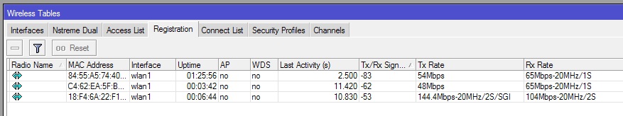

Mirek DV
Příspěvky: 34
Příspěvekod Mirek DV » 8 years ago
čerstvý scan 2x telefon 1x notas .

Fang
Příspěvky: 109
Příspěvekod Fang » 8 years ago
Vyzkoušeno na cAP-2n s telefonem Huawei P10 lite a stejné to bylo s laptopem ThinkPad T450s. V obou případech TX rate jen 54 Mbps.
To samé vyzkoušeno s fousatým TP-Linkem TL-WA701ND který dává bez problémů 50 Mbps při 20 Mhz a až 70Mbps při 40 Mhz channelu.

Mirek DV píše:tady jsem něco vytvořil, výpis konfigurace nevím jak udělat.. jsou připojeny dva totožné telefony. (samsung S4mini)

admin@MikroTik] > export
# dec/28/2017 23:14:50 by RouterOS 6.40.4
# software id = 7HYV-DQL7
# model = RouterBOARD cAP 2nD
# serial number = 720D0767A5E6
/interface bridge
add name=bridge1
/interface wireless security-profiles
set [ find default=yes ] supplicant-identity=MikroTik
add authentication-types=wpa2-psk eap-methods="" management-protection=allowed mode=dynamic-keys name=\
wifi supplicant-identity="" wpa2-pre-shared-key xxx
/interface wireless
set [ find default-name=wlan1 ] adaptive-noise-immunity=ap-and-client-mode band=2ghz-b/g/n country=\
"czech republic" disabled=no frequency=2422 frequency-mode=regulatory-domain hw-retries=15 mode=\
ap-bridge rx-chains=0,1 security-profile=wifi ssid=Wifi tx-chains=0,1 wps-mode=disabled
/interface bridge port
add bridge=bridge1 interface=wlan1
add bridge=bridge1 interface=ether1
/interface wireless cap
set bridge=bridge1 discovery-interfaces=bridge1 interfaces=wlan1
/ip dhcp-client
add dhcp-options=hostname,clientid disabled=no interface=bridge1
/system clock
set time-zone-name=Europe/Prague
[admin@MikroTik] >
