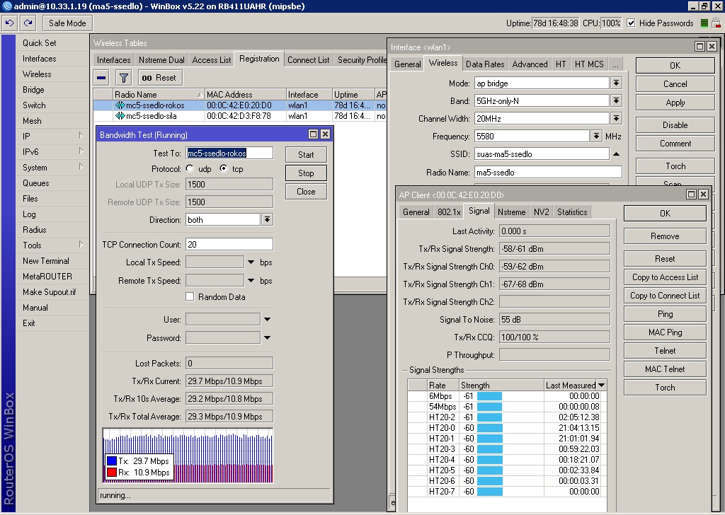

DCOM sektor proti 2x SXT. Na tomto sektoru nemám problémy s rychlostí ani odpojováním.

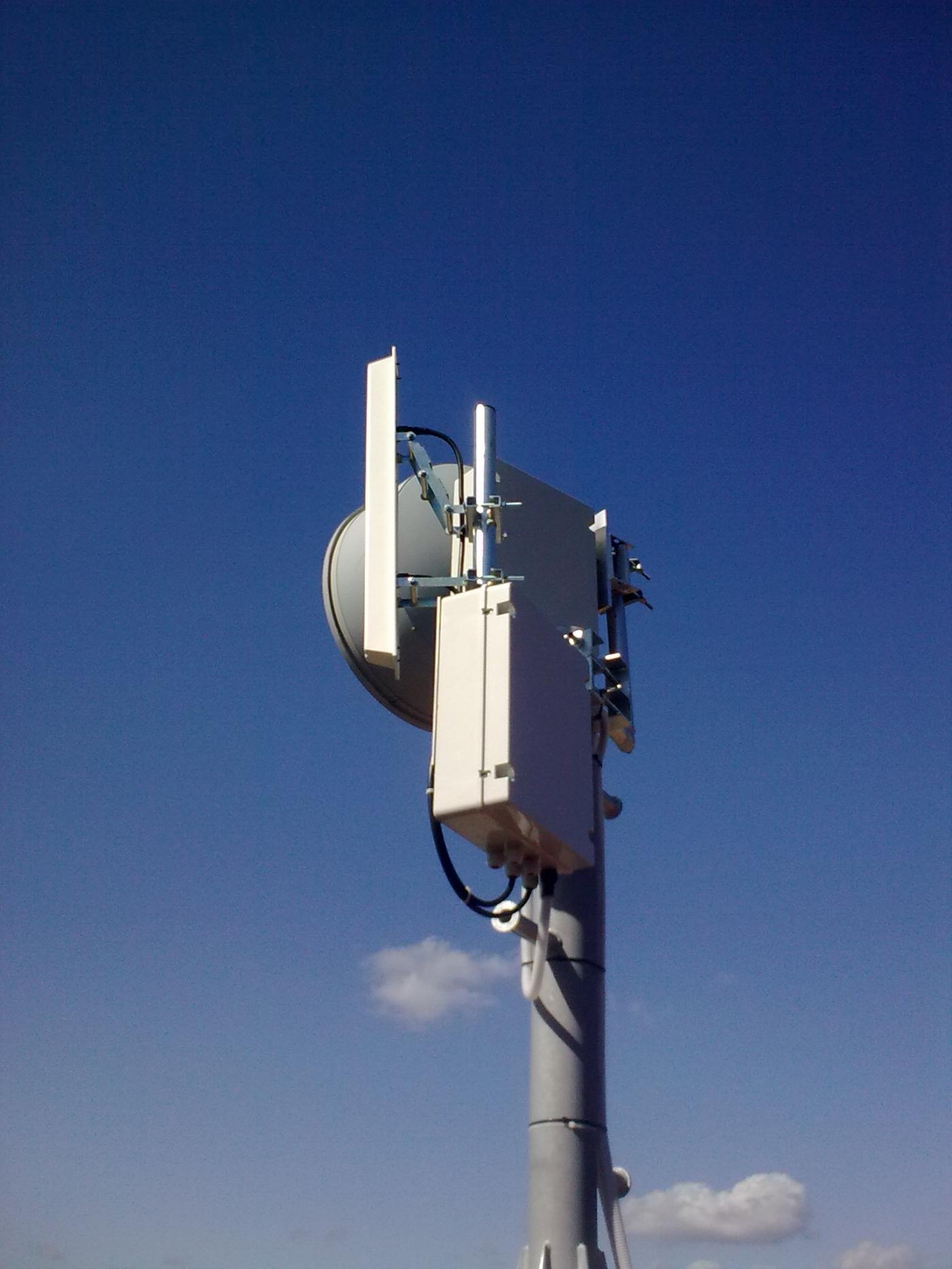

To jsem se právě chtěl zeptat jak za ten Dcom umístíš routerboard?
A cyberbajt tento? http://www.vseprowifi.cz/inshop/5-8-ant ... -6756.html
disk
Příspěvky: 323
Příspěvekod disk » 12 years ago

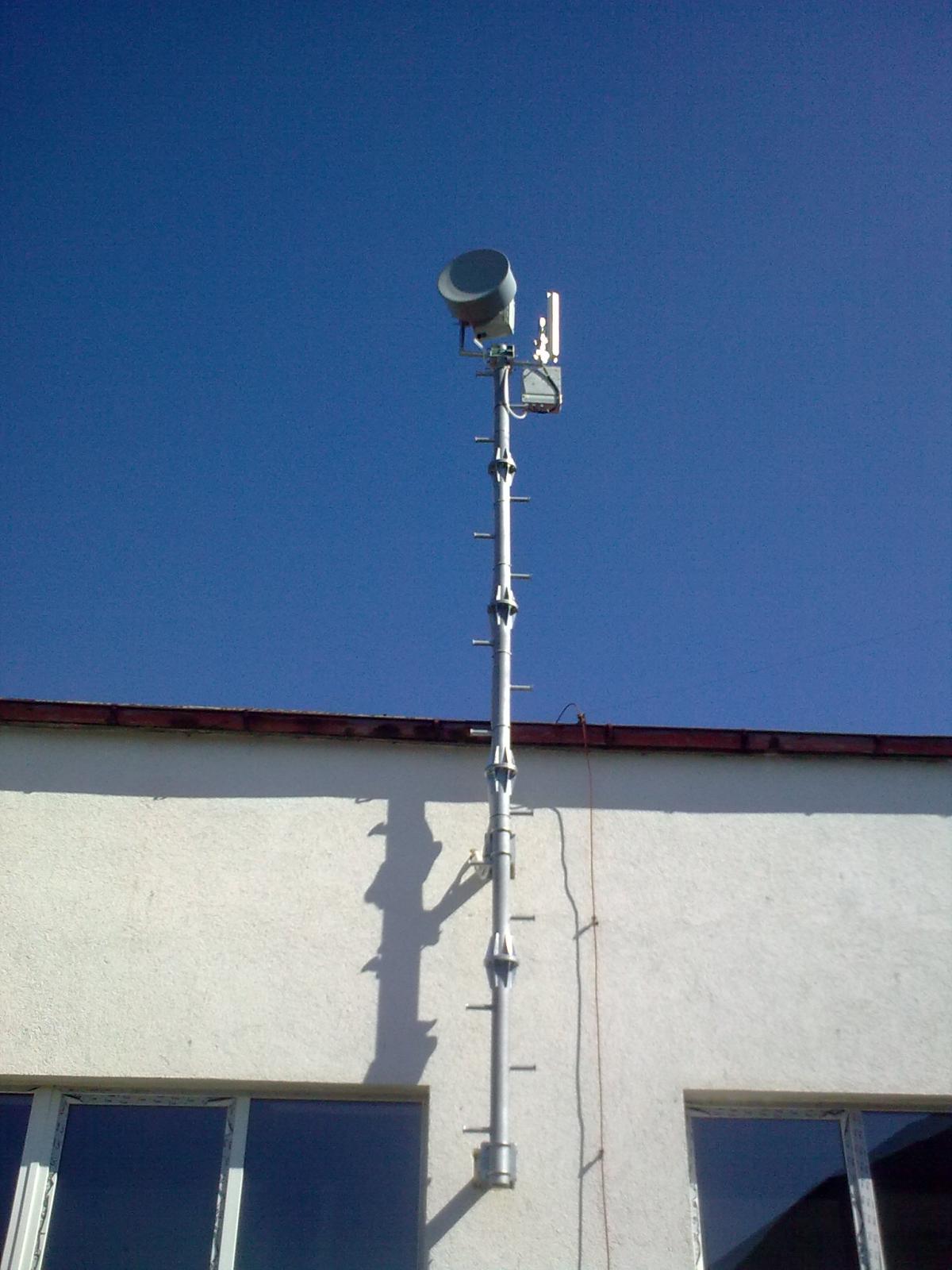

Tam asi ne, konektory jsou daleko od sebe. Byla to první instalace v Nku.
Jinak na předchozí fotce to jde vidět, je to spojeno kabelem H1000. Jiný nemám.
Našel jsem ještě bližší foto.

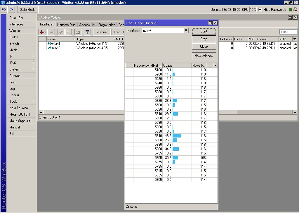

vedel by si sem hodit frequency usage a scan sieti? Dik
disk
Příspěvky: 323
honza: to je ona.

jaj.... take prazdne pasmo chcem aj ja :(

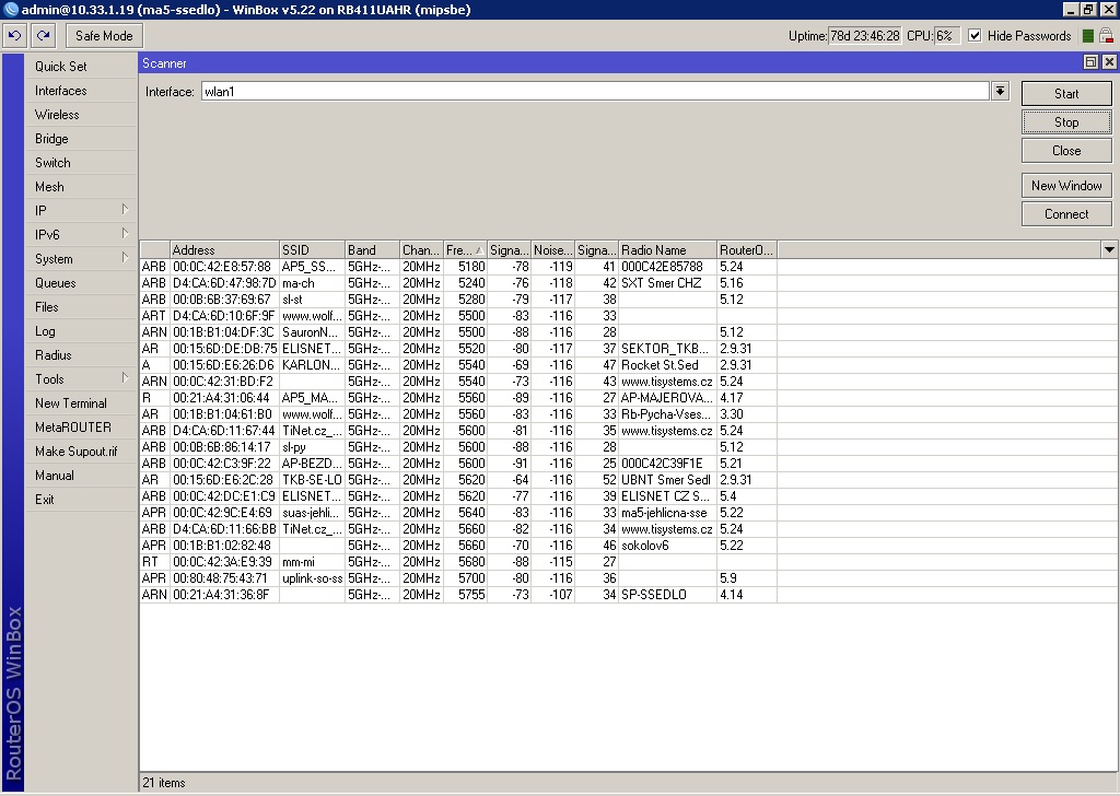

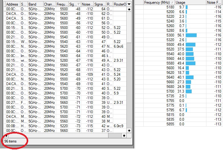

Aha, já myslel že ta Cyberbajtka je "zázračná" a ono je to tím že tam máš ve vzduchu "čisto"
Frekvency usage a Sken na problémovém místě
ale on tam preci nema tu cyberbajt - on tam ma sektor od DCOMu ne?
Ten cyberbajt tam mam ja a mam ten scan horsi nez ty - je tam pres 110 siti...
