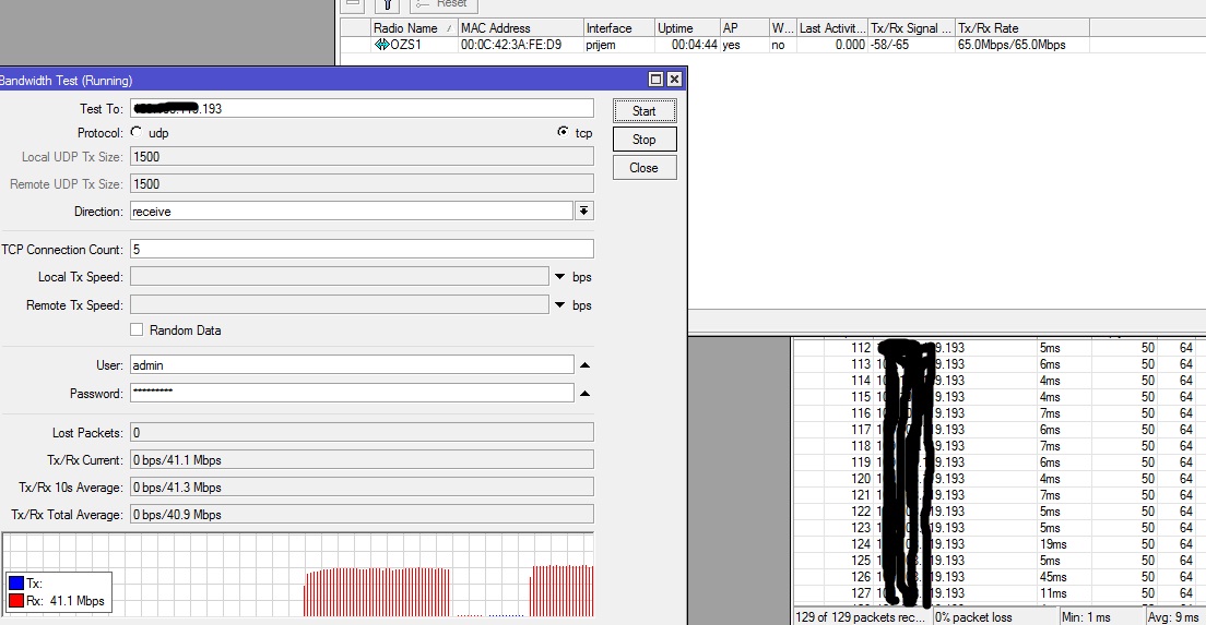

hapi píše:reálných je 45-50Mbit na TDMA 2ms. na 1ms to jde na rychlosti nstreme tedy 35-40Mbit.
Ukážeš mě reálný screen v TCP? Díky
v noci, nemám nikde simplex Nko tak bych musel přenastavovat a to se mi teď nece. Jo a mluvim o ptp spoji.

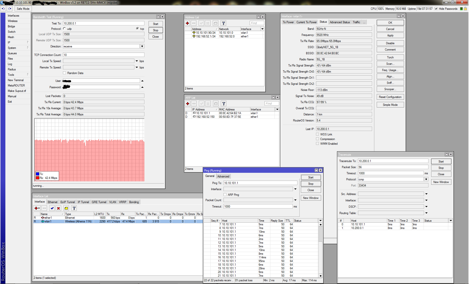

honzam píše:
Za Hapiho > 1x1 20Mhz nv2 size=3ms :-)
Obrazok klient je od klienta cez ap rb800 na x86 merane jednym smerom v tcp.
Obrazok ap je ap, cez ktore ide klient. A realny pocet klientov na sektore.
low res, limit na pic
(235.76 KiB) Staženo 266 x
Jo a v ptp je jasne, ze 45-50 to da v poho v tejto konfiguracii.
