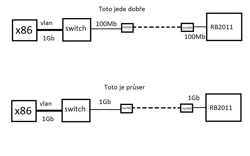

trochu uživuji toto vlákno, protože mám následující problém hlavní brána x86 z toho jdou 4 vlany do TPlinku jstream toto jede 1Gb, z jestreamu to leze do alcomy MP360, druhá strana alcomy je napojená do rB2011, když zapnul na té alcomě rychlost 1Gb na eth tak se mi za 4 skoky na wifinách zhorší rychlost řádově o 20Mb a když je trasa na 100Mb tak to jede rychleji, nechápu to včem může být problém Rx aTX errory na kabelu jsem nenašel.
V praxi když jedu alcomu na 100Mb tak za 4 skoky na wifinách naměřím nějakých 65Mb download TCP, když přepnu na 1Gb tak naměřím nějakých 35-40Mb.
