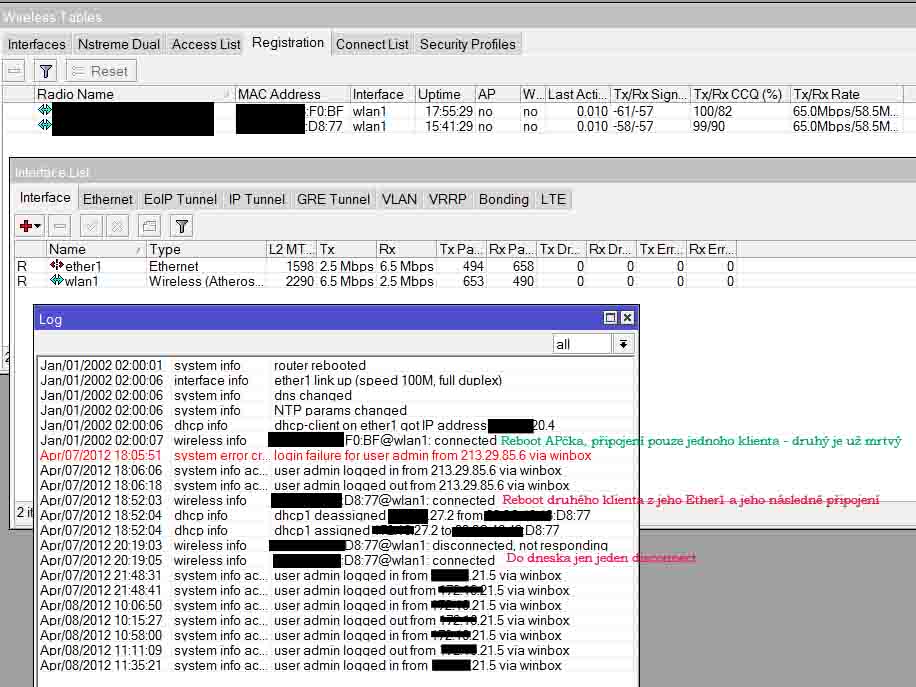

Teď řeším další problém.... Na jedné parabole, ke které jsou připojeni dva klienti dochází k disconnectům pouze u jednoho klienta. Problém je v tom, že ten klient se po rebootu třeba disconnectne 6x a potom když se odpojí, tak se znovu nepřipojí... z druhé strany (Ether1) se tam dostanu, rebootnu to RB a spoj se znovu slinkuje. Nemáte podobnou zkušenost? Pro jistotu jsem podle rady člena "keksik" vyměnil zdroj tomu klientovi za 24V 2A - poznatek je takový, že těch diskonnectů je již jen asi jedna pětina, ale nevím, jestli je to tím zdrojem, a nebo je to jen souhra náhod. Každopádně se to odpojuje méně, ale po cca 2 dnech se to prostě odpojí a už nepřipojí. Ten druhý klient jede ok bez disconnectu. Jen včera se rebootlo to AP... Nevím proč - možná nějaký problém s tím protějším klientem co se odpojuje. Může být nějak vadné přímo to RB? Jinak jak říkám po výměně zdroje se to disconnectuje o hodně méně a než to rádio vytuhne, tak to jede ccq 99/99... Délka ethernetu je cca 40m... Díky za typ!

5.11 a dělalo to i s 5.14 napadá tě něco? proč to rb jede dál ale rádio je mrtvé? zkoušel jsem i vypnout a zapnout to radio ve winboxu, ale bez uspěchu.... musi se to proste rebootnout....

Net.Work: Můžeš mi prosím přiblížit jak jsi to ošetřit tím watchdogem? Nikdy jsem to nepoužíval.... Zkoušel jsi na tom spoji měnit přímo RB? Mám to na špatně přístupném kostele a tak se mi tam nechce a mám strach abych to zbytečně nevyměnil a nic se nespravilo... Nemůže to být zase jen nějaká vadná série? Před měsícem mi došla 711, která naskenovala všechny sítě co byly v dosahu, ale nešlo se připojit ani k jedné.... Zvláštní je to, že po diskonektu toho klienta se rebootlo AP a ten klient zůstal viset nastartovanej a funkční jen s vytuhlým rádiem bez rebootu.... Přikládám náhled logu....
jednoduse... /system watchdog zaskrtnes watchdog timer a pak do watch address das IP adresu protistrany, na kterou se bude pingat... Kdyz RB vytuhne a nedopingne se, tak se samo rebootne...
