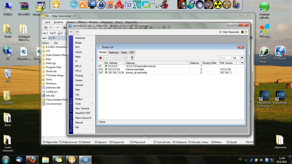

aha :-) A když ho připojíš, tak se to změní na to co jsem psal "muselo by u routy 0.0.0.0./0 být 10.0.0.138 reachable internet s černým písmem"? To je docela nutné vědět.
Když jsi zkoušel to propojení PC-modem s pevnou IP na počítači, tak se ti internet rozběhl s nastavením IP: 10.0.0.100, maska: 255.255.255.0, brána: 10.0.0.138 a DNS 10.0.0.138? Nebo s DNS 90.183.231.251?

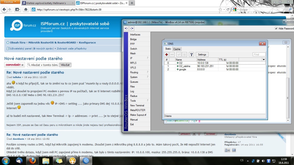

Ještě jsem zapomněl na jednu věc :oops: IP->DNS-> setting .... jako primary DNS dej 10.0.0.138 a secondary DNS 90.183.231.251... potom by se měl rozběhnout internet :wink:

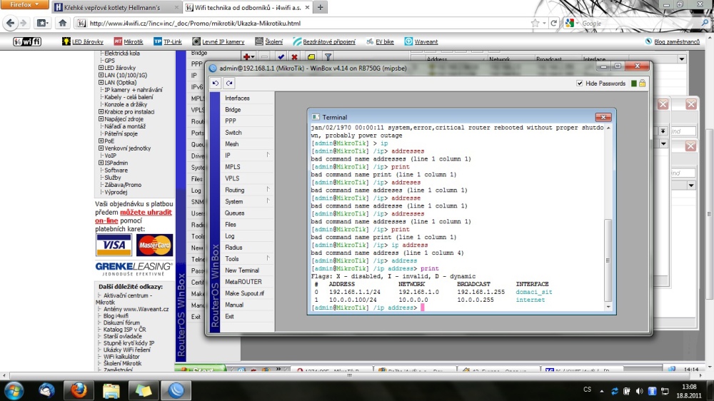

až to budeš mít nastavené, tak New Terminal -> ip -> addresses -> print .... je to stejné jako na tom videu co jsem ti posílal. Screen toho terminálu dej sem.

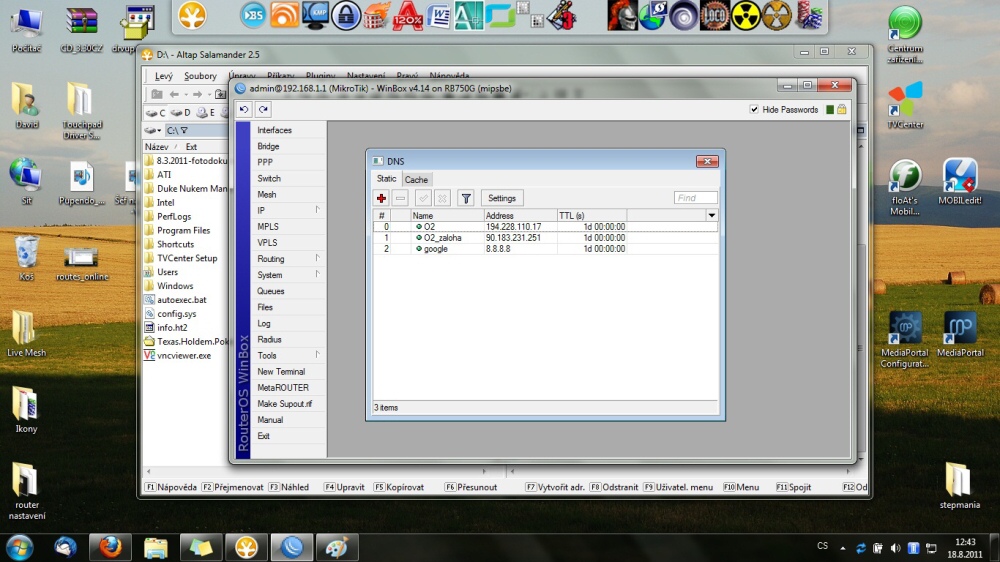

Posílám screeny routes a DNS, když byl Mikrotik zapojený k modemu. Zkoušel jsem z Mikrotiku ping 8.8.8.8 a jelo to. Mám takový pocit, že MB nepouští internet jen dál do sítě.
Ohledně tvého dotazu, když jsem měl PC zapojené přímo k modemu, tak bylo s tímto nastavením: IP: 10.0.0.100, maska: 255.255.255.0, brána: 10.0.0.138 a DNS 10.0.0.138 .Tu druhou DNS jsem ani nezkoušel, protože ta první jela.
Jinak to DNS mně napadlo už dřív, když jsem Mikrotik poprvé nastavoval a tak jsem to nastavil, viz.screen. Celou dobu to teda bylo nastavené ...

Tak internet už jede. Bylo to tam špatně nastavené, viz.screen

Posílám screen příkazu print ...
Akorát pořád nepřiděluje správně podle MAC IP adresy ...
