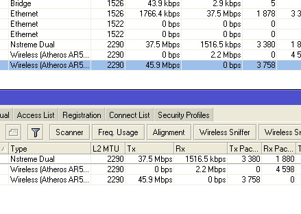

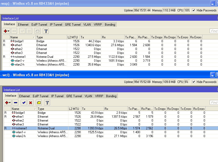

Mam zajimavej problem s dualNS spojem. Na jedny strane spoje mam na wifi karte tok o cca 8 Mbps vetsi, nez je na ethernetu. Ve stejnou chvili na druhe strane spoje ten tok ale neni a je stejny jako na tom ehternetu. :shock: :shock: :shock:
verze?
v5.8.
Na jinych spojich se stejnou verzi to nedela.
udelal jsem screen jeste jednou - jsou tam videt obe strany spoje. Ta s tim chybnym tokem ma vyssi zatizeni procaku a zveda latence.
