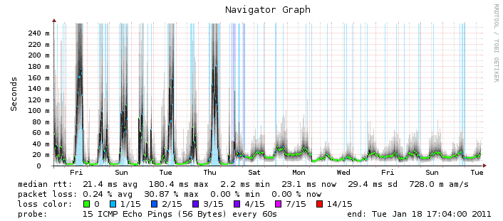

doufám že jste ty grafy pochopily. NV2 jednoznačně zlepšilo kvalitu APčka jelikož to propustí aktuálně 2x tolik s latencemi okolo 30ms (TDMA period size 6ms) což předtim bylo hodně nad 150ms kde se nedalo dělat nic. A to nemluvim o rapidnim omezení packet lostu kdy je aktuálně pod 0.01% místo původních 0.5% a víc.
Oblast je dost zarušená a NV2 i tak z toho dost vytřískalo. Doufám že si ostatní ISPíci v oblasti uvědomí, že tohle je náš kanál už 4 roky a vysmahnou protože doufám že je to ruší ještě víc než předtim

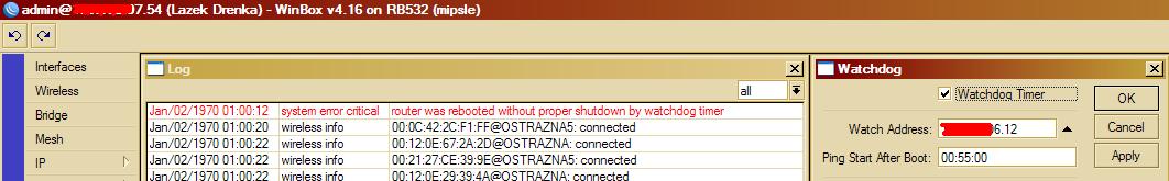

Tak jsem byl dnes nucen nasadit také NV2. Důvod jednoduchý spoj 10km na obou stranách prowax 24dB na jedné straně 433AH na druhé straně stará RB532@333Mhz. Spoj má ještě ke všemu narušenou fressnelku lesem. Do toho mlha, mrholení a mokrý les. Spoj je slinkován na -64 pokud jsou karty v defaultu. Spoj vede nad městem a zarušeným prostředím. Propustnost bídná ccq 50-70. Po nasazení NV2 se zlepšily odezvy i propustnost.
Problém je v tom že na RB532 musí být zapnutý watchdog jinak RB vytuhne do mrtva a pomůže jen vypnutí a zapnutí. Pokud je ovšem watchdog zapnutý na IP jeho brány kterou v pohodě napingá tak se přesto rebootuje viz log.

V tuto chvíli P2P páteřní spoj a zároven AP pro pár klientů. Bohužel zatím musí jet v OLD Nstreme protože když se zapne NV2 tak následují pravidelné rebooty. Nevím jestli to není slabým CPU v RB532 nebo nějakým bugem v 4.16. Když zapnu NV2 tak CPU vzroste a drží se kolem 50-70% když jsem přihlášem winboxem tak si myslím že CPUčkem by to být nemuselo.

honzam píše:V tuto chvíli P2P páteřní spoj a zároven AP pro pár klientů. Bohužel zatím musí jet v OLD Nstreme protože když se zapne NV2 tak následují pravidelné rebooty. Nevím jestli to není slabým CPU v RB532 nebo nějakým bugem v 4.16. Když zapnu NV2 tak CPU vzroste a drží se kolem 50-70% když jsem přihlášem winboxem tak si myslím že CPUčkem by to být nemuselo.
na tý všesměře je na jednom konci RB532 a taky jedno RB192 ale mám tam v5 a zátěž na RB532 je nula nula nic když tam nic neteče takže hádám chyba ve v4

koukni do nastavení watchdogu přes terminál co tam bude, jdou jsem něco nastavil ve winboxu ale v terminálu to bylo furt stejné, musel jsem to napsat růčo a potom se to až projevilo
nicméně nechápu jak můžeš mít takový signál na 10km s 24dB, to nechápu...
aha už to vidim default
no to ccq bude asi take problem v tom ze tam mela byt 29dB parabola a take ze na rb433 dat vykon do 5dB aby se to zase nerusilo, ja mam vsude na rb433 vykony do 5dB a funguje to dobre

mám další výsledky po tejdnu provozu. Obrázek ukazuje v první polovině ping na jednoho klienta v klasickym 802.11a, druhá polovina grafu už je s nv2 (aktuálně TDMA 4ms). Se změnou pingu tu je i změna rychlostí na APčku k výrazně lepšímu. Aktuální PL za poslendích 24 hodin je pod 0.05% což hodnotim jako plus vzhledem k předchozímu katastrofickýmu stavu.
