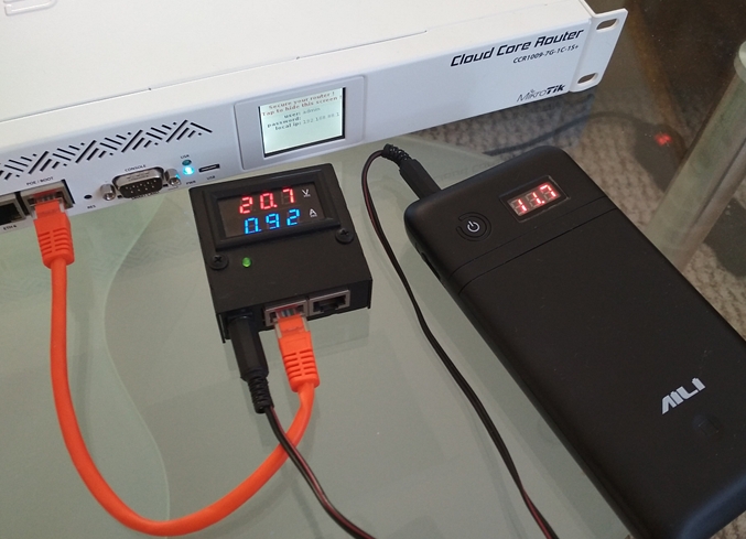

Pro zajímavost jsem změřil skutečný odběr CCR1009 v POE vstupu. Podotýkám, na stole, bez zátěže. Zde je (20,7V / 0,92A): ... mpcz, 8dec2019
