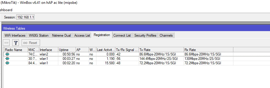

HAP AC Lite wlan1 je 2,4, wlan2 = 5,6 GHz. MAC 30:7... je Huawei P10, MAC 84:4... je IPhone.
Kanál je nastaven na Auto
Tiez som laboroval, precital rozne temy k tomuto a vsetci maju ten isty problem. Akonahle sa pripoji SISO zariadenie tak TX mikrotiku ide v Gcku aj ked mam nastavene only N - cize bug, vedia o tom a nic nerobia.V statuse wlan pise pekne krasne GN aj ked je only N :) Signalom to neni, telefon je vedla pendrekov 2011tky.

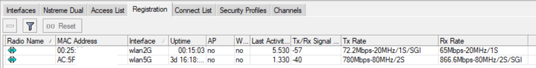

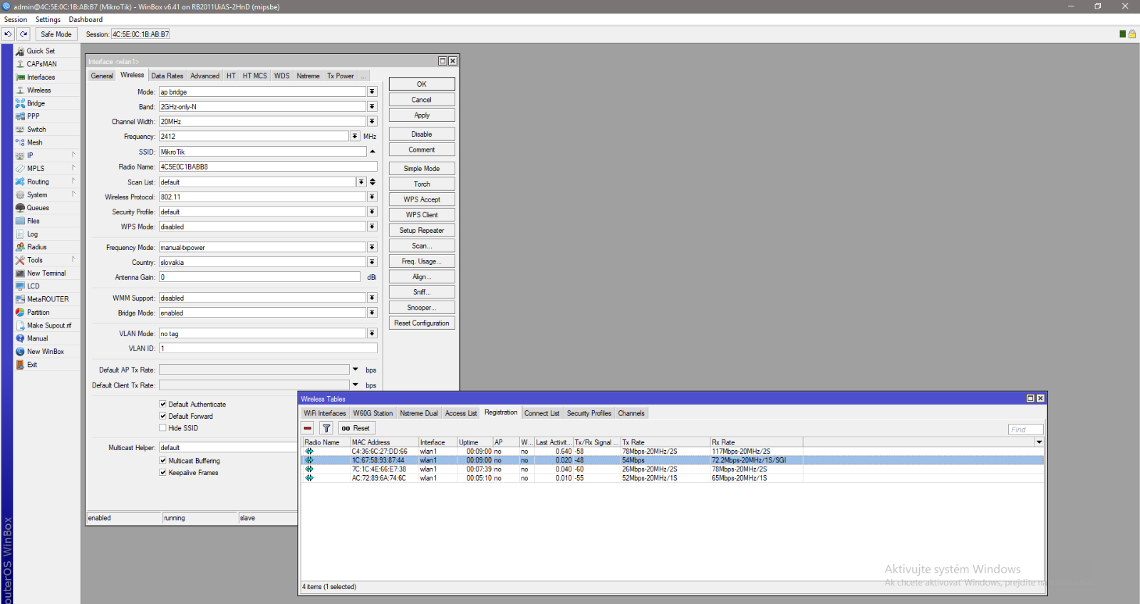

Ono to bude asi necim jinym ... RB962 ROS 6.40.4
MIkrotik registrace.png (43.29 KiB) Zobrazeno 2714 x
Na te 2.4G je tiskarna. Na 5G telefon.

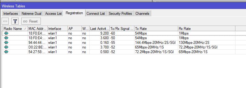

Tom
Vypadá to, na nějakou "nekompatibilitu" wifi čipů. Viz screen od klienta s RB951. Některá SISI jedou v G, některá v N.
Kompatibilita nekompatibilita vysvetli to nejak kliosom, ze stupidny mikrotik si robi co chce a Tplink ide :D
