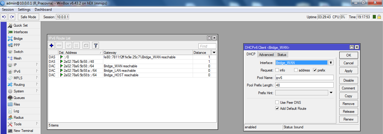

sutrus píše:Přesně tak. Pokud mikrotik pingne IPv6 tak nastavit routa.
::/0 na bránu ( někdy je potřeba restart )
no spis 2000::/3 na branu, nebo screen routovaci tabuky pro ipv6
Trimarvis
Příspěvky: 12
Příspěvekod Trimarvis » 8 years ago
Omlouvám se, na to jsem zapomněl. Tady to je, je to nastaveno automaticky.
Edit : Tak z ničeho nic to začlo fungovat, nic jsem neměnil, ani jsem nebyl u PC. Fakt netuším, co s tím bylo a co se stalo. Před tím nelezl ping ani z Mikrotiku, teď funguje. :disappointed: Ale i tak díky za rady.
