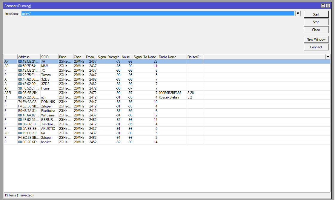

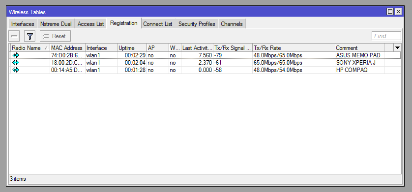

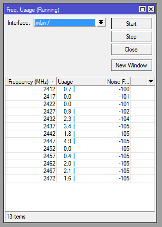

Pripájam zopár screenshotov z ROS.
Registration table

Frequency usage table

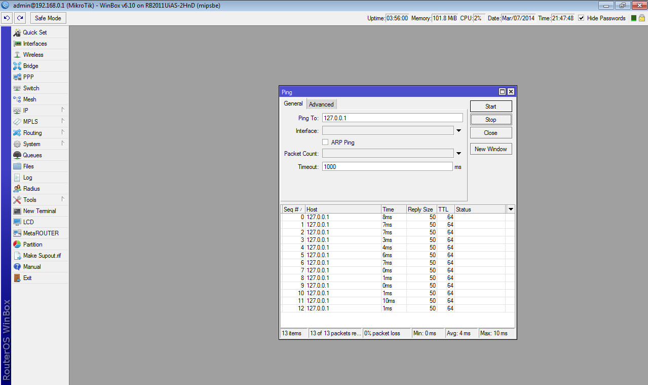

Tak, ale toto už je moc. Využitie CPU: 2%. Nechápem čo ten routerboard stvára.
Ping na 127.0.0.1

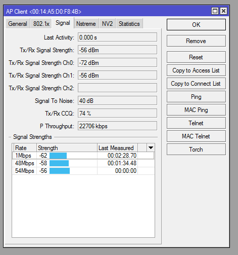

1. Zkoušel jsi to i bez balíčku User manager? Já jen jestli to nemůže dělat nějakej bordel. I když by nemělo.
2. Aktualizuj si bios na 3.12
3. Zkus zvednou hw retries třeba až na 15
4. Jak máš zaplé HT chainy? V read only modu to nezobrazuje takže to nevidím..
5. To eee má dost špatný signál. Zkus udělat nějaký testy když tam eee vůbec nebude

1. Ten balíček tam je asi 2 dni. Tie problémy boli aj bez neho. Ale okej, skúsim ho odstrániť.
2. Skúsim, aj keď podľa Changelogu neobsahuje žiadne chybové opravy, iba support pre nové modely.
3. ok
4. Aktuálne CHAIN 0 (RX/TX), CHAIN 1 (RX) ... aj keď som skúšal zapnúť TX aj pre CHAIN 1 ale bez zmien
5. Hej, to EEE PC je na druhom podlaží v dome, napriek tomu podľa testov z neho je spojenie stabilné (Live streamy, Youtube, ...) všetko beží v pohode.
