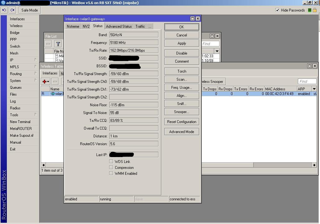

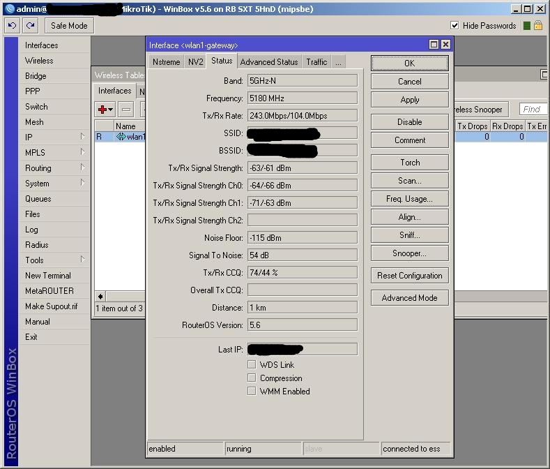

U klientů nasazeno. Zkoušel jsem měření na speedtest.net a rychlost mi to ukázalo 16 Mbps, což ale naráží na limity routeru (resp. rychlosti klienta - 16 Mb tarif). Při zkoušce měření přes Mikrotik hlásí u jednoho z klientů Bandwith Test tcp cca 40 - 50 Mbps (wlan2). U druhého, který je více od středu vyzařovacího diagramu to jede v tcp 30 - 40 Mbps (wlan1). Hodnoty připojení viz obrázky.
Nerozumím ale tomu, že je tam docela nízké CCQ, tedy alespoň mi to přijde. Možná to je ale tou novou technologií. Co myslíte? Nějak tomu nerozumím. Mám nastavenu frekvenci 5180 MHz a 20/40 MHz HT Below. Připojení ale jede jak víno
Zajímavé také je, že lepších výsledků dosahuji u klienta, který má nižší CCQ (wlan1) a horší signál (wlan2), i když jen o trošičku. Co si o tom myslíte?

máš tam docela rozjetý signály chainů. To neni dobrý. Koukám že tam je 13dBm rozdílu. Něco bude někde blbě. Nijak CCQ na NV2 je v závislosti na aktuálnim datovym toku klienta a na jeho rate. Když nebude komunikovat, rate klesne na minimum a ukáže se tam hodně nízký ccq. Což je celkem dobrý protože nízký rate zlepší S/N a tim pádem je větší šance že ke klientům co nepřenášeji nic, z větší jistotou dojde neporušený datový rámec. Ono je to celí časově takže když přenášíš malej objem dat, tak se rate nastaví tak aby bylo dostatečný pro přenos dat a zároveň aby to obsadilo většinu přidělenýho timeslotu. Nižší rate znamená odolnější přenos ať už se změní modulace nebo jenom FEC, je to odolnější.
Jinak docela malí rychlosti. Podle mě ti to sráží ten rozdíl v signálech mezi chainy. Nezřídka se stává že jeden chain na SXTčku je vadnej.
