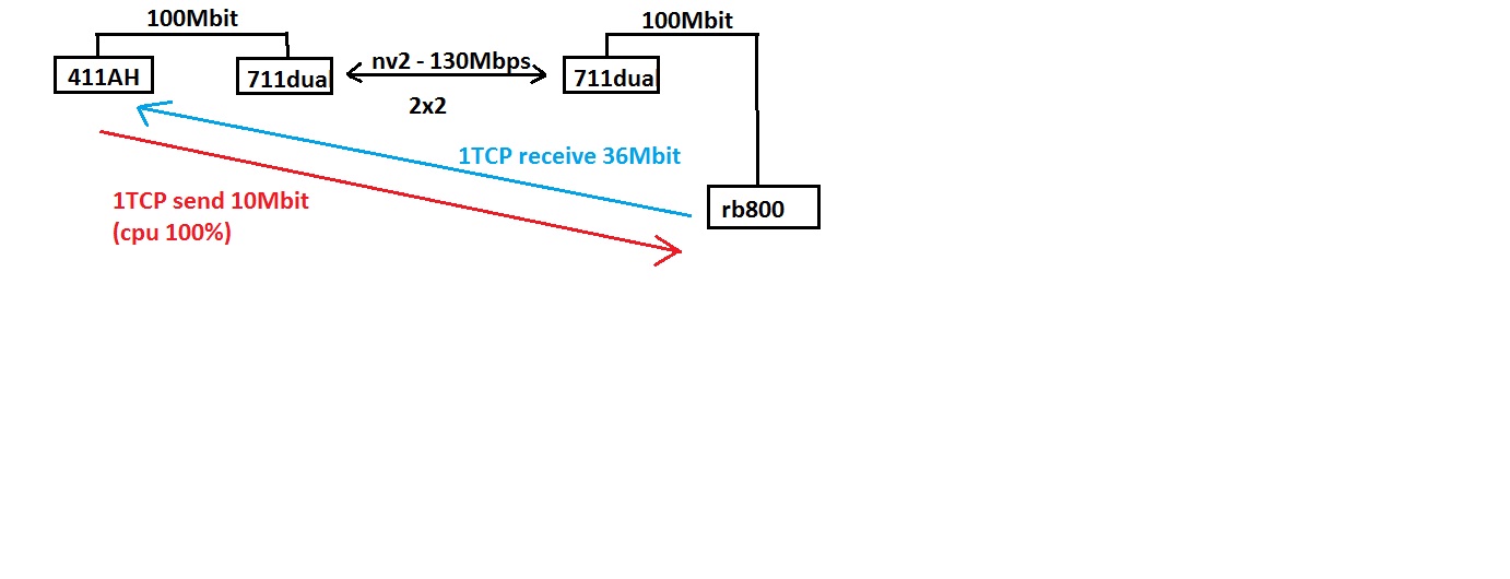

Ted jsem zkoušet test dualu. Jeden směr kolem 36Mbit druhý směr 10Mbit (ale potom již nestíhá CPU na 411AH)
- nv2.jpg (55.61 KiB) Zobrazeno 1295 x
- hapi
- Příspěvky: 12989
super, takže máš stejnej problem jako já. AHčka by měly dávat až 55Mbit bez problému.
