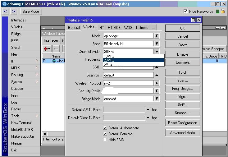

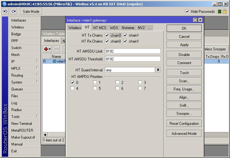

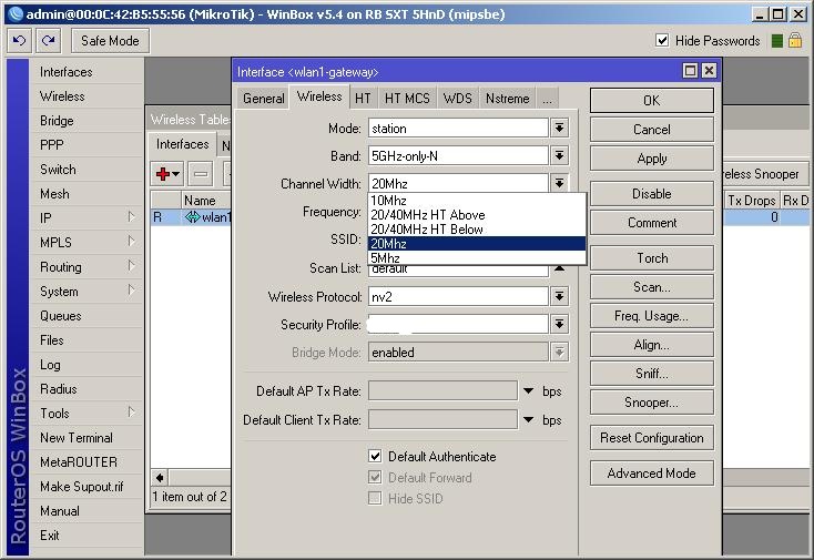

zkouším teď rozjet NV2 na RB411AH, R52n-M a protistrana je RB SXT. Zapojené to mám v této anténě http://www.vseprowifi.cz/inshop/5-8-ant ... -6757.html , oba pigtaily, takže by to mělo jet dual. Na RB433 mám verzi Mikrotiku v5.4 na AP v 5.0.
Nastavil jsem to dle obrázků, ale nevím, jak je možné, že na SXT mám pro nastavení kanálů více možností (HT Above, HT Below). Nemůže to být, tou rozdílností verzí MK? Je to velký problém, že je v druhém Mikrotiku nemám? Příp. dal by se MK upgradovat, aby to uměl? Na záložce HT, jsem to nastavil takto, ale nevím přesně, co to znamená. Na netu jsem to pořádně nenašel
Poradíte mi prosím?

Naposledy upravil(a) Petr S. dne 02 Aug 2011 22:30, celkem upraveno 1 x.

Petr S. píše:Zdravím,
zkouším teď rozjet NV2 na RB433AH, R52n-M a protistrana je RB SXT. Zapojené to mám v této anténě http://www.vseprowifi.cz/inshop/5-8-ant ... -6757.html , oba pigtaily, takže by to mělo jet dual. Na RB433 mám verzi Mikrotiku v5.4 na AP v 5.0.
Nastavil jsem to dle obrázků, ale nevím, jak je možné, že na SXT mám pro nastavení kanálů více možností (HT Above, HT Below). Nemůže to být, tou rozdílností verzí MK? Je to velký problém, že je v druhém Mikrotiku nemám? Příp. dal by se MK upgradovat, aby to uměl? Na záložce HT, jsem to nastavil takto, ale nevím přesně, co to znamená. Na netu jsem to pořádně nenašelPoradíte mi prosím?
Kolik ti to jede a na jakou vzdalenost? taky o takove kombinaci anteny + klienta uvazuju...
