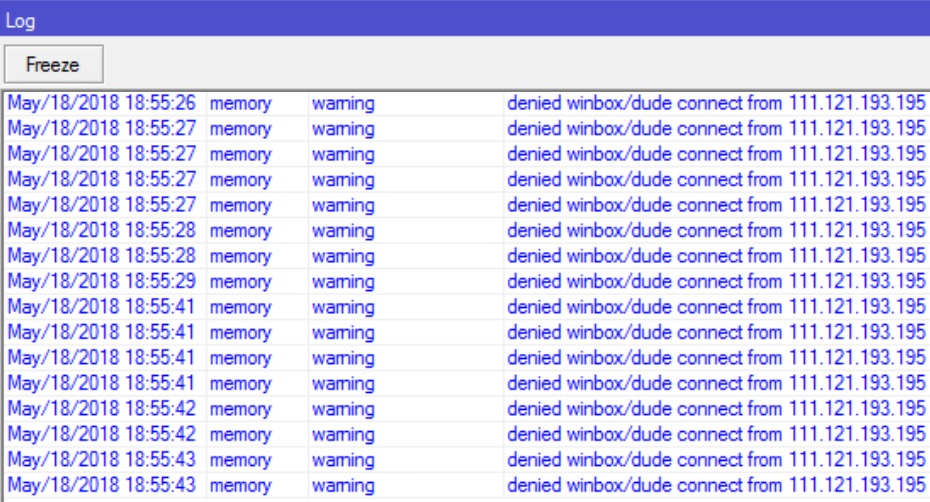

Co tohle viz. screen? Na MK 6.41.3 s veřejnou IP to občas skáče z cizích IP zcela mimo naši síť i síť dodavatele konektivity. Neřešit nebo ještě přidat nějaké další pravidlo do Firewallu aby se ani tohle nedělo? V IP-Services vše omezeno pouze na naše IP.

Dropni input na všechny IP kromě těch, které potřebuješ pro správu.

to 3COM: podle mě je to tak, že stroj napadený tímto virem s adresou 123.456.7xx.xxx začne scanovat na svém wanu do internetu IP všechny adresy v rozsahu od 123.456.1xx.xxx. Tím se vysvětluje, proč se na mém rozsahu IP v CZ objeví scan z několika míst na světě. Ale - pokud se v logu objeví pokus o zalogování, bývá to již adresa úplně jiná. To je zatím pouze statistika, nic víc.
to F. L.: vidím, že se hodně píše, ale méně čte - je to jen odhad a dojmologie, ale zkusil technik nahodit torch na WAN a filtr na port 8291? Pokud je stroj napadený, uvidíte tam tu hrůzu. Rozhodně bez záruky, ale co jsem zkusil, bylo to tak vždycky. Koneckonců, nic lepšího jsem tu zatím neviděl. Osobně předpokládám, že pokud by velký poskytovatel konektivity nahodil scaner na tento port a ty co uvidí scanovat upozornil emailem/SMS vyčistil by síť raz dva. Samozřejmě jen tu svou, pro kterou má pohodlné spojení na správce. Tento proces by šel určitě i zautomatizovat, ten skript/SW musí napsat i cvičená opice. mpcz, 19.5.2018
