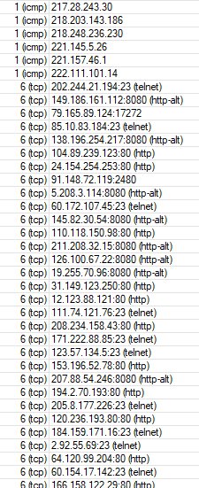

To asi nebude, jen se mi nechtělo strkat takovou potvoru do vlastích IP, když ani přesně nevíme, co to umí. Raději si počkám na nějaký vzorek odjinud.
Jen pro zajímavost, systém skenovaní se od minula změnil. Adresy to zdá se vybírá náhodně. Možná jiná verze.
Mimochodem, nemůžu se vyznat v tom torchu, co je zdrojová a co cílová adresa. Někdy mi to sedí, někdy se mi to zdá naopak. A dá se vypnout ten překlad čísel portů na názvy? mpcz, 1.7.2018
