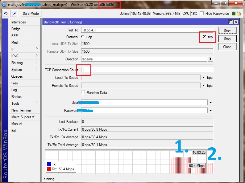

tak ať mi prosím někdo vysvětlí tuto degradaci.
Schéma zapojení:
Když spustím 1. test tak naměřím plný přenos co to dá 90-97Mb, když spustím 2. test který je o jedno RB dále, tak najednou méně a to je pouze po ethernetu!
Při prvním testu se to generuje na bráně X86 0. nicméně zařízení alix 3. na který je test směřován má cpu na 100% což je divný když nic negereruje a nefirewalluje.
Při druhém testu je alix 3. už na 40% CPU.
