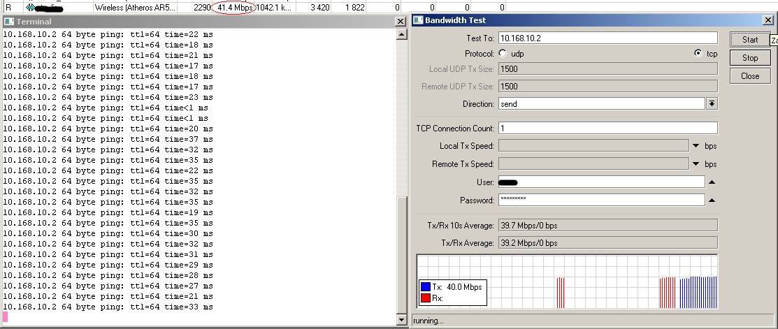

honzam píše:Hapi: Tak to zkus zatížit BT at vidíme jestli to tam protlačí tak jak píšeš. Nevadí že to nebude reálný provoz.
to je ten obrázek co jsem sem vložil na 9 stránce na konci, to je zatížený btestem. Jinak záleží jaký karty máš. Přehulený to nemáš, jenom spíš bych řek že se ti to s něčim rušilo což bejvá docela často v zařízeních typu RB600. Přehulený rozhodně ne, ty karty jsou na doma a když sedíte s notebookem vedle APčka tak tam máte signál klidně -20dBm a jede to v pohodě, ty karty to prostě daji. Něco jinýho je když se odrazy tak silnýho signálu sami zaruší. Tam už je snížení výkonu žádoucí a opravdu to paradoxně vylepší spoj.
o RB433 a podobných vícekartových RBčkách jsem se tu napovídal dost a já je hojně sundavám a nahrazuju je rb411/711. RB433 nejde například použít pro 3 sektory kde můžu nechat karty na default protože i s výkony na default na sektorech nepřekročim normu ale rušit se mezi sebou budou festovně = řešení k ničemu. Jo pokud to bude na 3x ptp spoje tak to jde v klidu ukočírovat.
jo a ty si zvýšil frame limit. Přepnul si vůbec někam framer policy?

no neveril sem tomu, tak sem tady jeden spoj na cca 700m nastavil do nstreme podle Hapiho... +1, dobra prace, real FTP 39.4Mbit
Příspěvekod honzam » 15 years ago
hapi píše:
Jasně frame policy mám na best fit 3999. Jinak s tím vypnutým CSMA se mě to v noci rozpojilo (ROS 3.30) i přes tento dobrý signál.
Ohledně rušení karet. Nemám to tak čistý řešení jako ty s rb711. Protože na obou stranách je RB600 na kterém je tento P2P spoj a k tomu ještě 3x sektor. Proto mě překvapilo těch 39Mbit protože jedna strana je zarušená celkem dost. Je tam více ISP

sub_zero píše:no neveril sem tomu, tak sem tady jeden spoj na cca 700m nastavil do nstreme podle Hapiho... +1, dobra prace, real FTP 39.4Mbit
Příloha nstreme.jpg je dlouhodobě nedostupná.
máš tam 20 spojení na TCP, dej tam jen jedno
je to stejný, podotýkám, že je to stařičká CM9ka :-)

zaujimavy test, mozes troska popisat ten spoj?
sub_zero píše:
BIGG píše:
