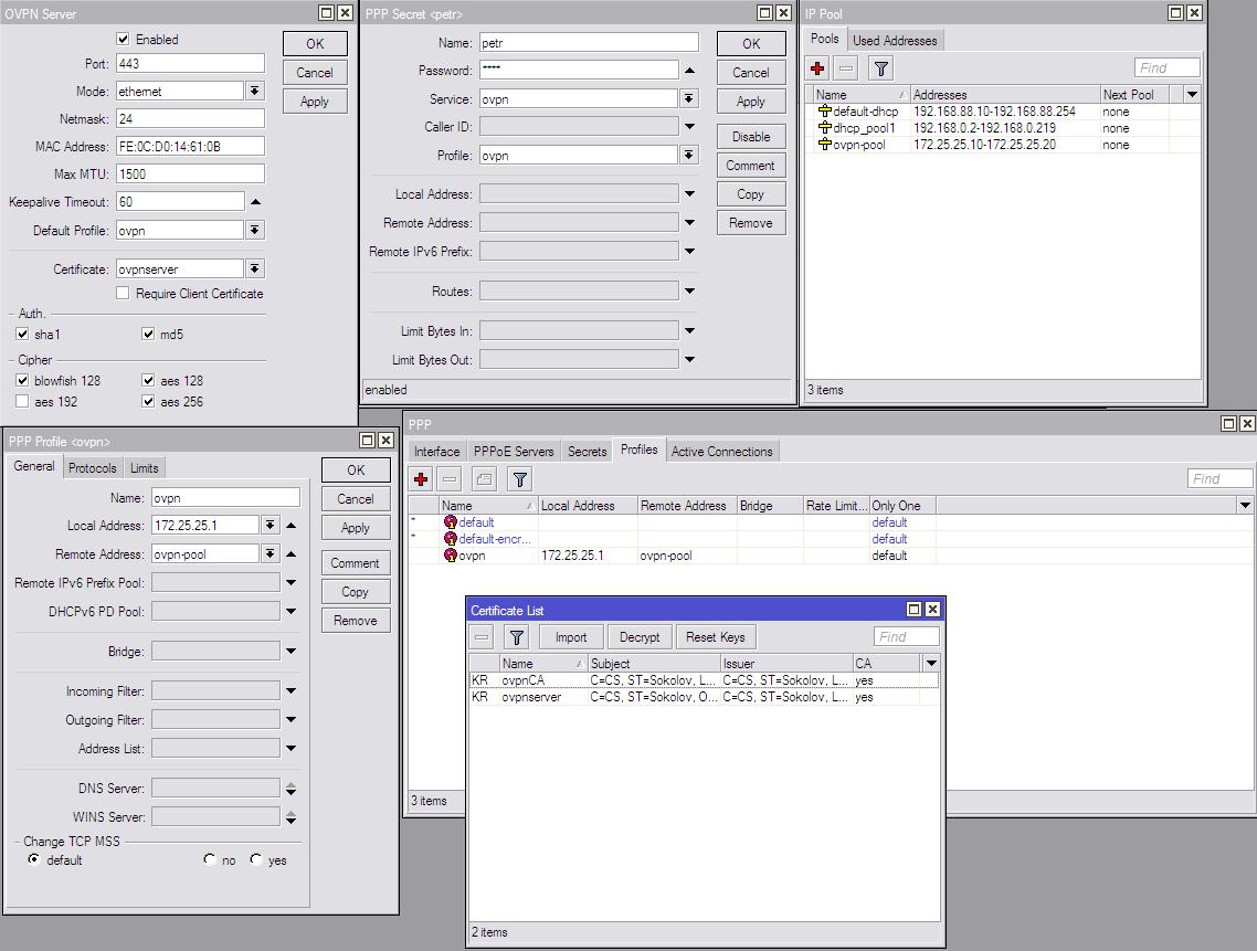

Jaký je můj záměr:
Potřebuji přes VPN přistupovat do mé domácí sítě tak, abych se mohl připojit ke kterémukoliv klientovi na síti, jako kdybych seděl na LANce (server, osobní PC atd...). Podle různých návodů jsem se dobral k tomu, že se pomocí VPNky dokážu připojit pouze na router, který má na LAN adresu 192.168.0.1 a na VoIP bránu, která má adresu 192.168.0.202. Na PC, server, APčka po domě se ale nepřipojím ani je nepingnu. Firewall na těchto zařízení ve chvíli zkoušení není žádný. Zároveň bych "potřeboval" aby na sebe viděli připojení klienti přes VPNku (například aby se dala zahrát nějaká hra v multiplayeru).
RB750 ROS 5.18, Bios 2.36
eth1 - připojení do netu, veřejná IP s povoleným TCP portem.
eth2 - Domácí síť - 192.168.0.0/24
OVPN - LOCAL adress nastaveno na 172.25.25.1, přiřazování adres v rozsahu 172.25.25.10-20
VPN v konfiguraci viz předchozí příspěvek. Komunikace po TCP, dev TAP, jelikož by se to mělo podle mých informací chovat jako switch. Na 77 48 70 158 : 4048 demo/demo je přístupné demíčko. Kdyby jste se potřebovali kouknout do konfigurace.
Absolutně netuším, kde dělám chybu... POMOOOOOOOC

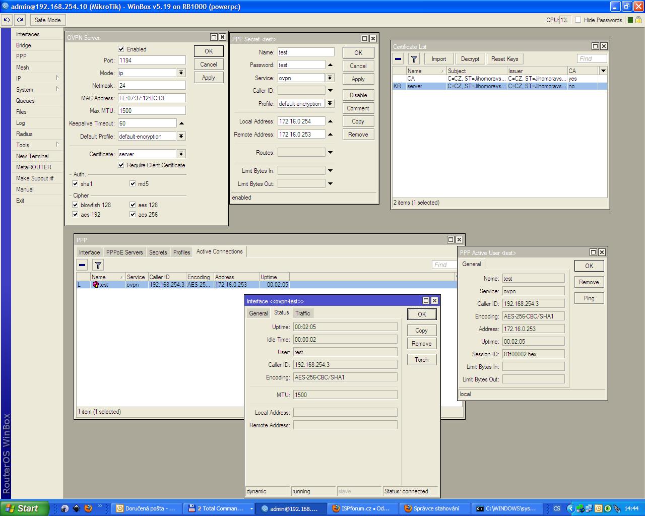

Takže Win klient pro TUN:
Routa lze přidávat i bez určení konkrétní brány která bude dynamicky přidělena na základě přidělených ip.
A pro server se mi nechtělo exportovat konfig a proto jen printscreen z winboxu:
- ovpn_server.JPG (171.45 KiB) Zobrazeno 2489 x
