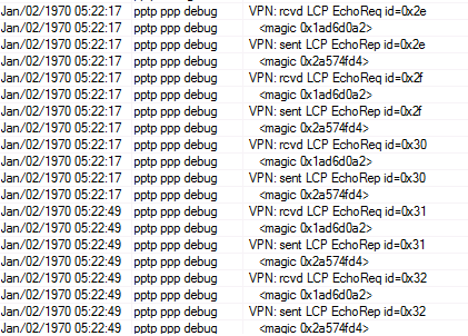

Řeším takovy divny problém. z ničeho nic přestali v siti fungovat VPN. ( Z PC v siti se nepřipojite na žádnou VPN v internetu ). Vše v pohodě fungovalo a dneska jako když utne v logu to piše nějake divne věci viz přiloha. Setkal se s tim někdo ?
- VPN.png (18.67 KiB) Zobrazeno 5332 x
