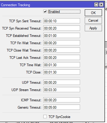

Ja mam roky nastavene napr. na koncovom routri (NAT) 1min. a menej. Vid obrazok.

ty woe, 1 minuta je už dost extrém ne? U klienta jsem to navíc stejně nikdy neřešil, pokud tam nebyla teda ta 133. Takový koncový router pro jednu domácnost asi nemá smysl nějak nastavovat, tady jde hlavně o routery, přes které toho teče podstatně víc.
keksik
Příspěvky: 646
keksik píše:Ja mam roky nastavene napr. na koncovom routri (NAT) 1min. a menej. Vid obrazok.
Bezi tam okolo 160Mbps..tisicka klientov.
