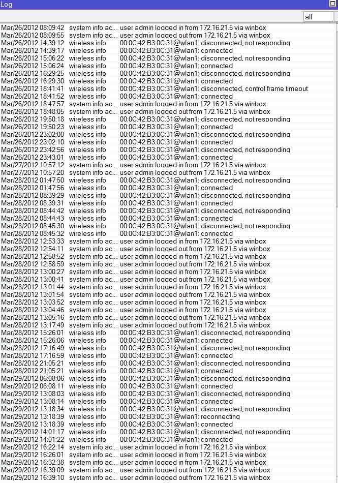

Už je mi z toho zle... Viz. LOG :-D Zkoušel jsem přelaďovat, různe přenastavovat, ale nic se tím nevyřešilo... JInak nejedná se o sektor... Je to páteř pro jednu malou lokalitu a jede to na konfiguraci 711 a MaxLink 24...Jo a je to v singlu... Standardně to používám a problémy nejsou... a to jak jsem psal i na třeba 6km... Kluci nedá se nějak zjistit co se přesně odehraje, že to vypadne i přes to, že kdykoli se na to AP podívám, tak to má signály cca -56/-56 a CCQ je při datovém toku většinou 99/99%... Nechápu to... Neříkám, že tady není rušení... To teda je... :-D Všichni jedou UBNT na FULL výkon, ale když to ukazuje CCQ 99% a i přes to se to rozpojuje... Jak to mám chápat? Nějaké špičkové využití kanálu, nebo co?
Nemůže se jednat třeba o nějaký útok? Popřípadě jak to diagnostikovat?
system, loging = topic = wireless.
bude ti to hlasit podrobne vypis. Musis pri tom ale sediet.
