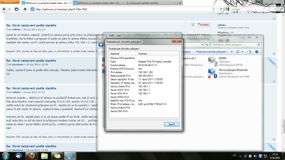

Hm.Tak jsem zkoušel ten ping, cos mně taky psal, tak to fungovalo. Zjistil jsem ale, že mně nepřiděluje správnou IP adresu, kterou mám podle MAC nastavenou, viz.příloha.
Správná IP podle MAC by měla být 192.168.1.7 .Nastavoval jsem to podle toho videa, když tak, mohl bys mně napsat postup? Třeba jsem něco neaktivoval ... Ale podle mně, bych všechno měl mít správně nastavené.

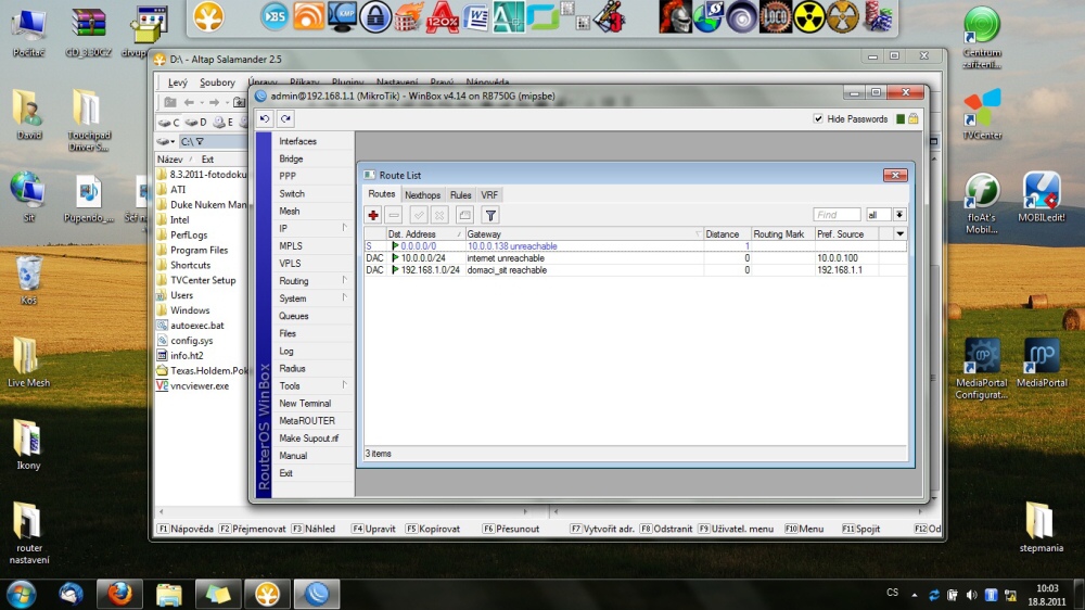

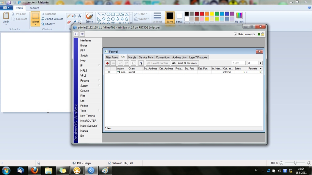

Hoď sem screen položky "routes" a firewall-NAT.... myslím že bude problém tam.

Tak přikládám screeny ...

Nějak nám to nebere routu na 10.0.0.138. Aby to fungovalo, muselo by u routy 0.0.0.0./0 být 10.0.0.138 reachable internet s černým písmem. Jenom dotaz. Když jsi dělal screen, tak byl mikrotik a modem propojený nebo ne? NAT máš nastavený správně, jenom ta routa se mi nějak nelíbí.
Hoši odborníci, poraďte co by mohlo být špatně :wink: Na co jsme zapomněli?
davidasis
Příspěvky: 31
Příspěvekod davidasis » 14 years ago
No, nebyl Mikrotik připojený.
