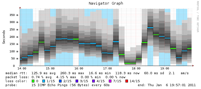

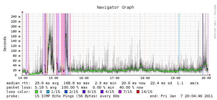

tak, je to tu. Nemůžu říct že je to šokující nicméně znát to je a to předevšim u latencí. NV2 se mi zdá trochu "gumový" Jede to ale závratný rychlosti ke klientům nejsou. Nstreme jede o něco hůř a rychlost skáče. U NV2 se drží skoro konstantně stejně jako pingy. Je to všesměrka ne zrovna šťastně umístěná na paneláku mezi anténami a chytá všechen bordel v okolí (půjde předělat). 31 klientů. Konkrétně na tom kanále nic neni ale na okolních je mazec. Klienti do cca 500m a jeden z nouze 4km. Možná to taky trochu kazí dvě pomalejší RBčka (RB100) který půjdou pryč a ten dlouhej klient kterej pujde na extra směrovku. Všichni maji v5.0rc7 včetně APčka. TDMA Period Size 3ms. Jo a hlavně, je tam jedno stahovací prasátko co vytváří spoustu UDP paketů.
včerejší smokeping na jednoho průměrnýho klienta. 802.11a
dnešní smokeping na jednoho stejnýho klienta. nv2
ty výpadky po 14 hodině jsou překopávání sítě na v5.0rc7 a těsně před 15 hodinou je už vidět klasickej nárůst latencí jako minulej den. nv2 bylo zapnuto něco kolem 15:30. Výpadky před 20 hodinou jsou kvůli změnám TDMA Period Size a tedy normálně bez zásahu by tam nebyly. Je tam vidět i zvětšení latence při zvětšení periody na 6ms. Klient hlásí že hraje s latencí 40-50ms což je dost slušný.

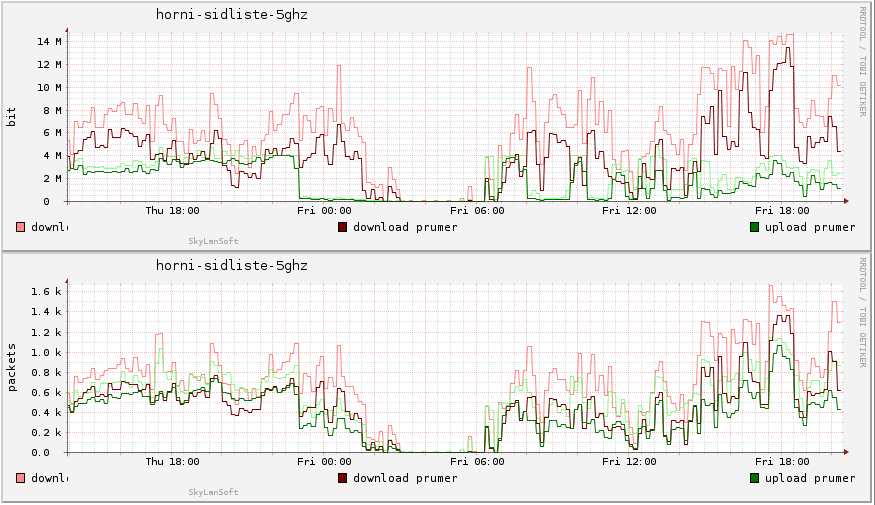

A rychlosti od včerejška až do dneška. Je vidět 2x nárust rychlosti a 2x nárůst počtu paketů.
